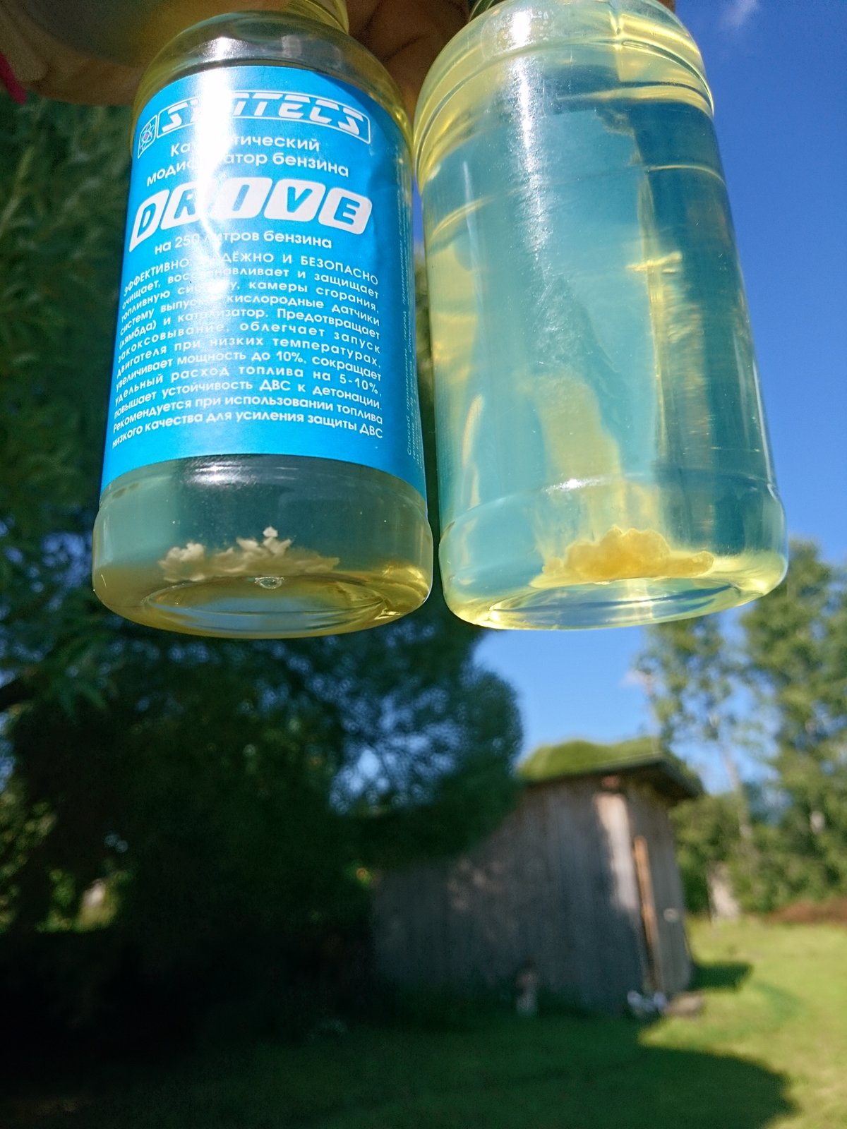

Про осадок в составе
27 минут назад, СИНТЭКС сказал:
погоди, у тебя было 2 штуки: с этикеткой (товарный) и без этикетки (экспериментальный). какой из них?
ты пошёл по стопам Евген48:D он загонят ДК до минус 7-8, а экономия топлива по БК всего 0,2 л/100 км:pardon:
который справа, без этикетки.
по ощущениям особой экономии нет, но думаю что 0.1-0.2 к концу банки вполне может выйти...
сейчас 8.2 при 34 км.

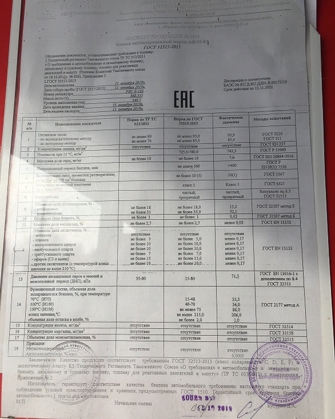

Сегодня от лампочки до полного бака залил Лукойл , 95-ый + ЭКМТ с концентрацией 1:1 . Завтра начну снимать логи . Сравним как он с предыдущим РН , на котором не было ни одного отката , с такой же концентрацией ЭКМТ ...
Кстати , вот паспорт Луки
