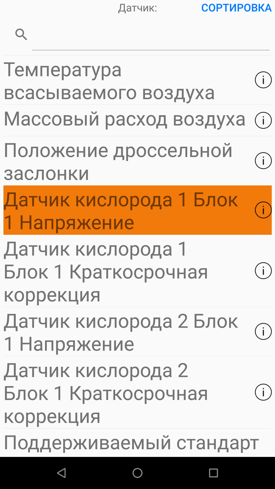

Температура катализатора хороший параметр, косвенно отражает температуру горения смеси, но его корректно смотреть только на трассе на круизе и сравнивать в одинаковых условиях. У меня разница чистого бенза и бенза с КМТ доходила до 40 градусов, при том, что датчик температуры ката стоит очень далеко от выпуска, значит на выпуске разница в температуре ещё выше.
кстати да, температуру ката нужно будет понаблюдать...по трассе на круизе я частенько езжу.
что лучше, больше или меньше?
Только что, dydezzz сказал:
Главное в это время записывай параллельно обороты, скорость, угол открытия ДЗ и температуру впуска.
8 часов назад, СИНТЭКС сказал:
а там разве не 4 параметра можно писать?
1 минуту назад, dydezzz сказал:
по-моему, до 8-ми. нужно в настройках выбрать вид и схему главного экрана.
я себе сделал 2 экрана, на 1-м 4 параметра, на другом 6.
ок.
сегодня вечером на дачу, что нибудь запишем...
2 часа назад, СИНТЭКС сказал:
температуры выхлопа у меня вроде как нет...
dydezzz У меня называется «Температура катализатора Д1 блок 1»
36 минут назад, СИНТЭКС сказал:
нет у меня такого...
что может значить "ДК 2 блок 1 краткосрочная коррекция n/a"?
5 минут назад, dydezzz сказал:
нет у меня такого.
Попробуй посмотреть разные профили автомобиля
6 минут назад, dydezzz сказал:
Не знаю:unknw: n/a - нет данных, поэтому пофиг...
