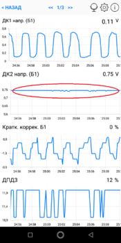

4 минуты назад, Евген 48 сказал:
Дк 2 блок 1, по данному параметру можно косвенно судить о состоянии каталика
Если знать ДК1 блок 1 и алгоритмы их сравнения. Там нет прямой оценки по дельте значений.
У меня так.
Это на холостых ведь?
5 минут назад, СИНТЭКС сказал:
Если брать обобщенную инфу с различных источников про корейцев, когда кат начинает разрушение, то выделенная линия начинает падение до параметров 0,5 - 0,6 и превращается в синусоиду.
Да, смотреть нужно на холостых.
12 минут назад, Евген 48 сказал:
Неее, я не про разрушение ката:D
Мы тут разговор начали про сравнение температуры ката. Ее косвенно можно по кислородным датчикам, но точно нужно понимать алгоритмизацию процесса, что не так легко.

2 часа назад, Евген 48 сказал:
Дк 2 блок 1, по данному параметру можно косвенно судить о состоянии каталика.
Краткосрочная коррекция, ну это и так понятно, просто у тебя она так отоьразилась.
У меня так.
то есть мне о состоянии ката не порассуждать?)
dydezzz Наверное, если он у тебя вырезан:pardon:
