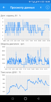

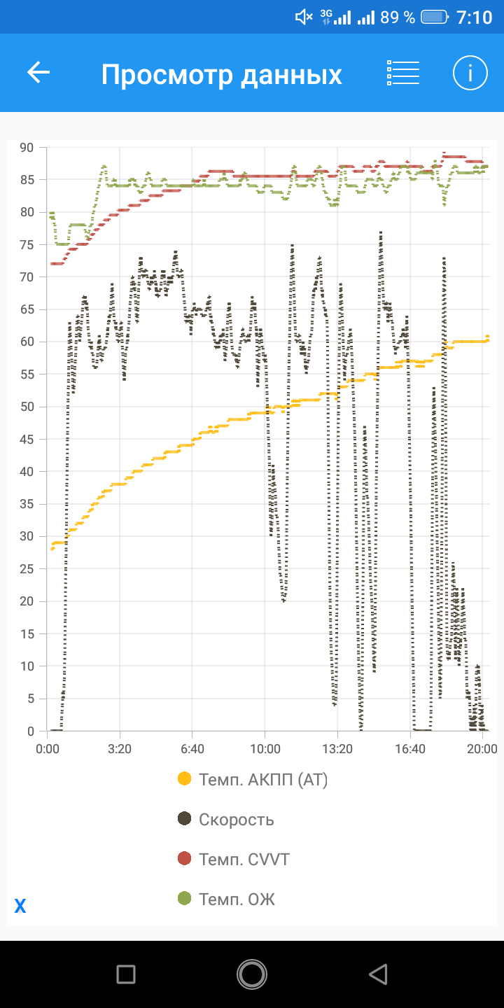

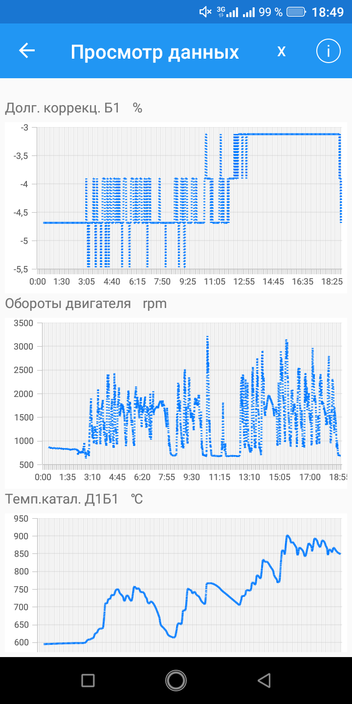

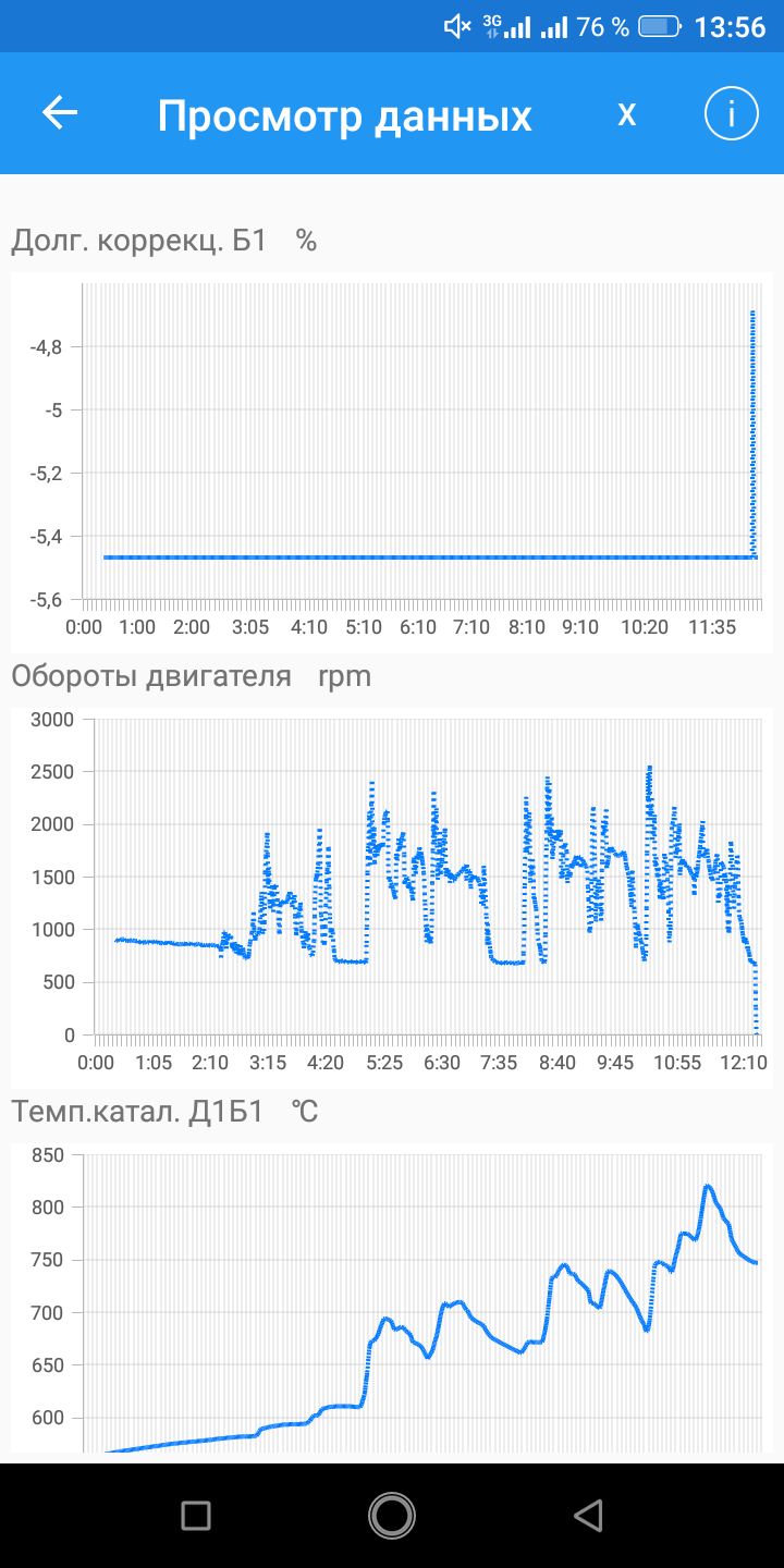

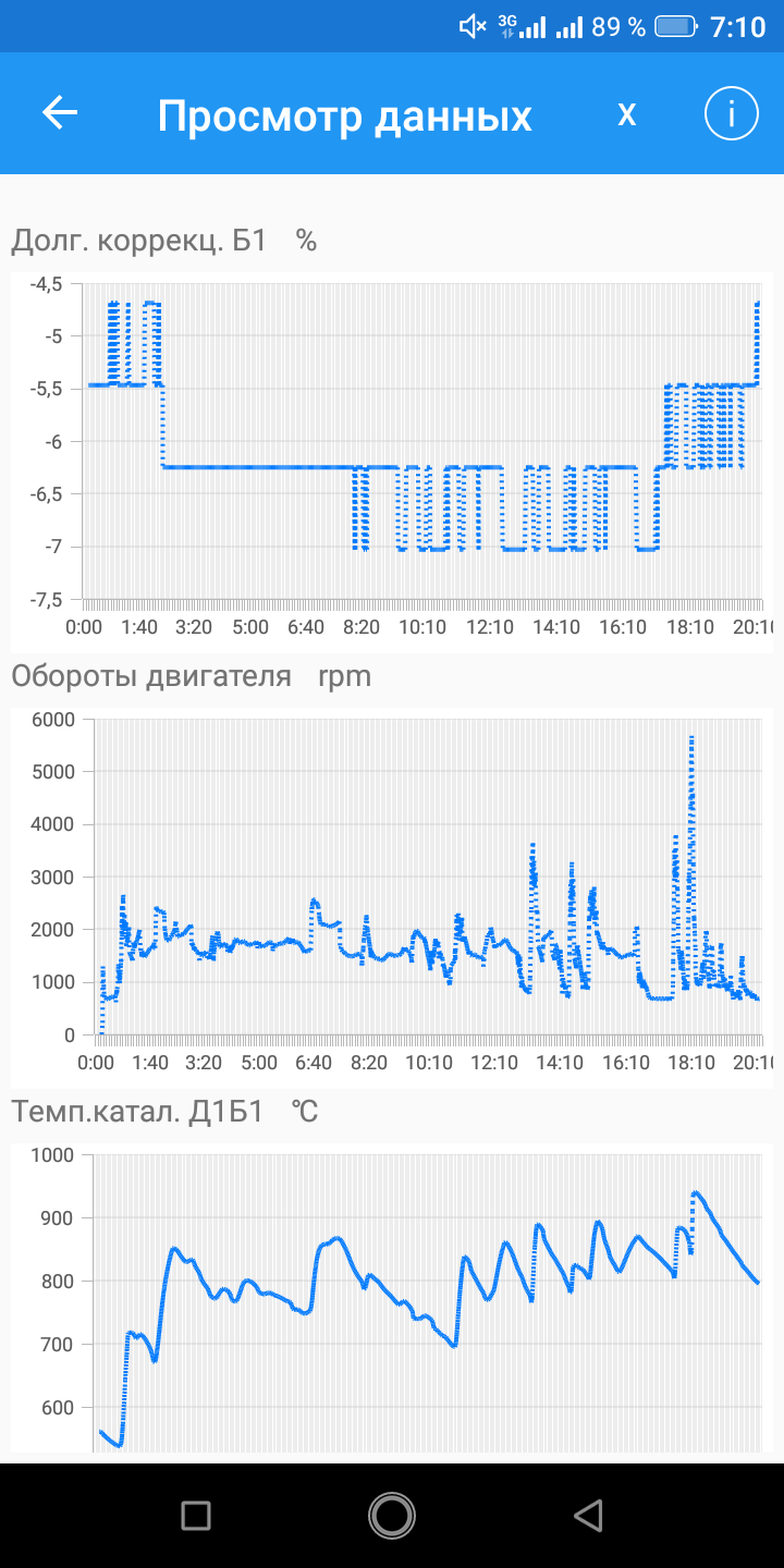

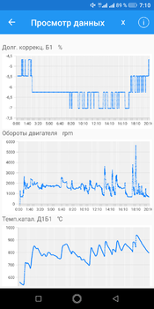

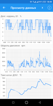

СИНТЭКС ну по ходу за ночь настоялась, едет однозначно лучше, чем до этого, уже реально чувствуется.
ДК провалилась на дно.
Screenshot_20191103-070829.thumb.png.39926ab3a432ac23196f3604edea201d.pngScreenshot_20191103-070914.thumb.png.d0cd84866198da5ff6d15e344738bd8b.png
Screenshot_20191103-071004.thumb.png.ff6fc172dbb01b0006f371071722ff99.pngScreenshot_20191103-071036.thumb.png.78e2e3f3e998d4c140d386d743c0b32b.png
Screenshot_20191103-081404.thumb.png.19a132abee3bc7fc20270c2540a04182.pngScreenshot_20191103-081435.thumb.png.341a8ead24eb39b32041120575d11e88.png
п.с. на данный момент по БК расход 9,1л. при средней 25 км/ч.
