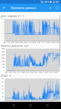

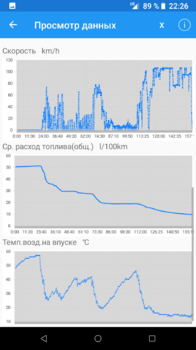

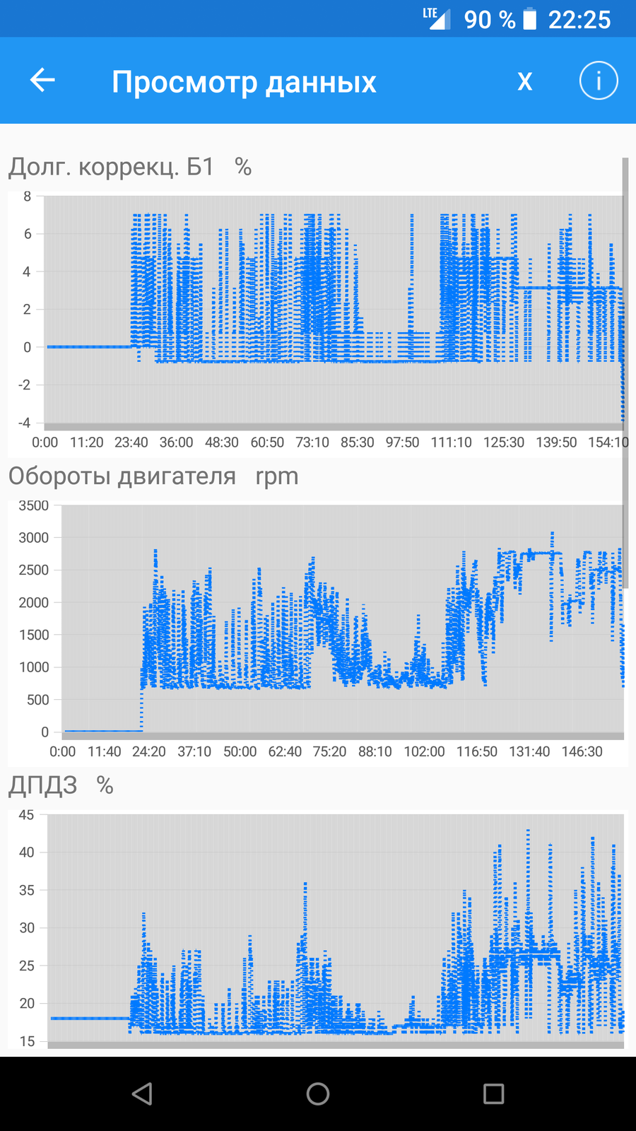

1.5 часа по пробкам и потом примерно 100 км трассы(до любани):
перекур и дальше трасса (любань-малая вишера):
бенз в баке тот же что был прошлый раз.
я не вижу закономерности и ничего не понимаю...)
28 минут назад, dydezzz сказал:
А её и нет, поэтому ничего понять не получится. У меня по такому маршруту ДК сменилась бы максимум 2 раза. Если из города стартанул бы на -1,56, то из пробок выехал при -0,78, а приехал бы в Любань при -2,34.

всё примерно так) но стартовали с лиговки и встряли на софийской, от белы куна и до поворота с колпака сплошное стоялово...
предполагаю что можно смотреть на коррекцию на круизе при 110 ....  она примерно пару раз и меняется за 200+ км...
3 часа назад, dydezzz сказал:
Как вариант, если сбросов газа нет:D
5 часов назад, СИНТЭКС сказал:
я имею ввиду на постоянной скорости.
а сбросы газа как я заметил не сильно влияют на тот результат что виден при постоянной скорости.

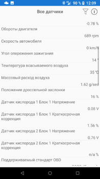

25.10.2019 в 12:10, dydezzz сказал:
нет у меня такого...
что может значить "ДК 2 блок 1 краткосрочная коррекция n/a"?
Дк 2 блок 1, по данному параметру можно косвенно судить о состоянии каталика.
Краткосрочная коррекция, ну это и так понятно, просто у тебя она так отоьразилась.
У меня так.
