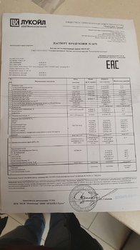

kroshka4aplin а у Вас случаем фото паспорта на бензин нету? Вы выкладывали, но это давно было, уже всё поменялось...
в последний раз заправлялся в автомате, а кассиршу будить не хотелось в 5 утра ради паспорта
3 часа назад, СИНТЭКС сказал:
кстати высокий расход был как раз на этом20190928_200545.thumb.jpg.938a260ecb1852858dbd35142ea6a24d.jpg
2 минуты назад, kroshka4aplin сказал:
кстати нормальный бензин, правда очень много звёзд (параметры с НПЗ и больше не измерялись).
