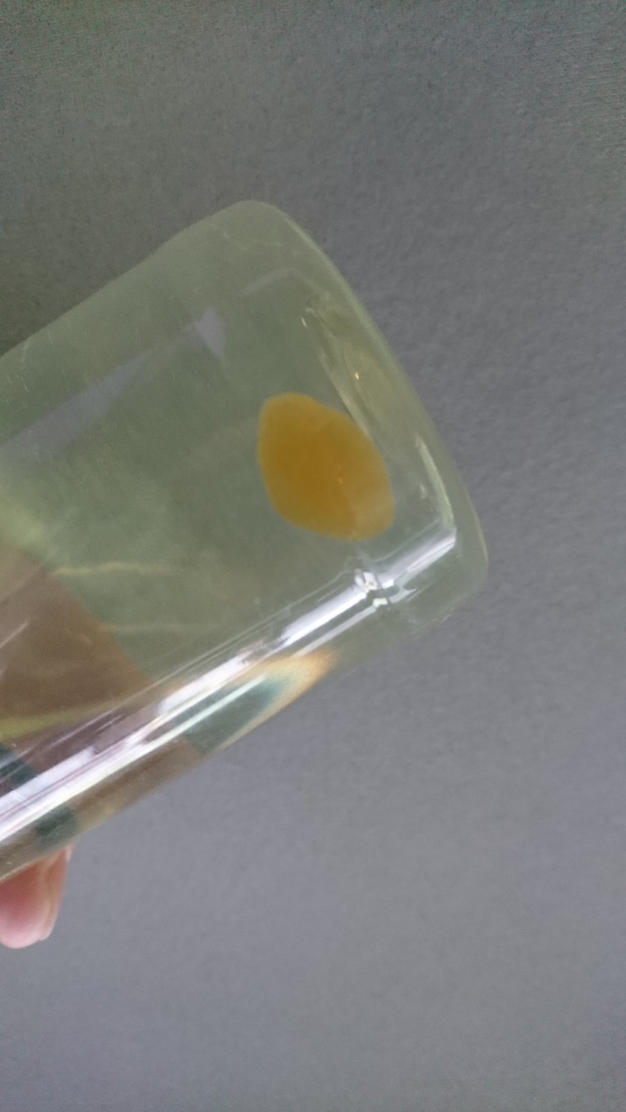

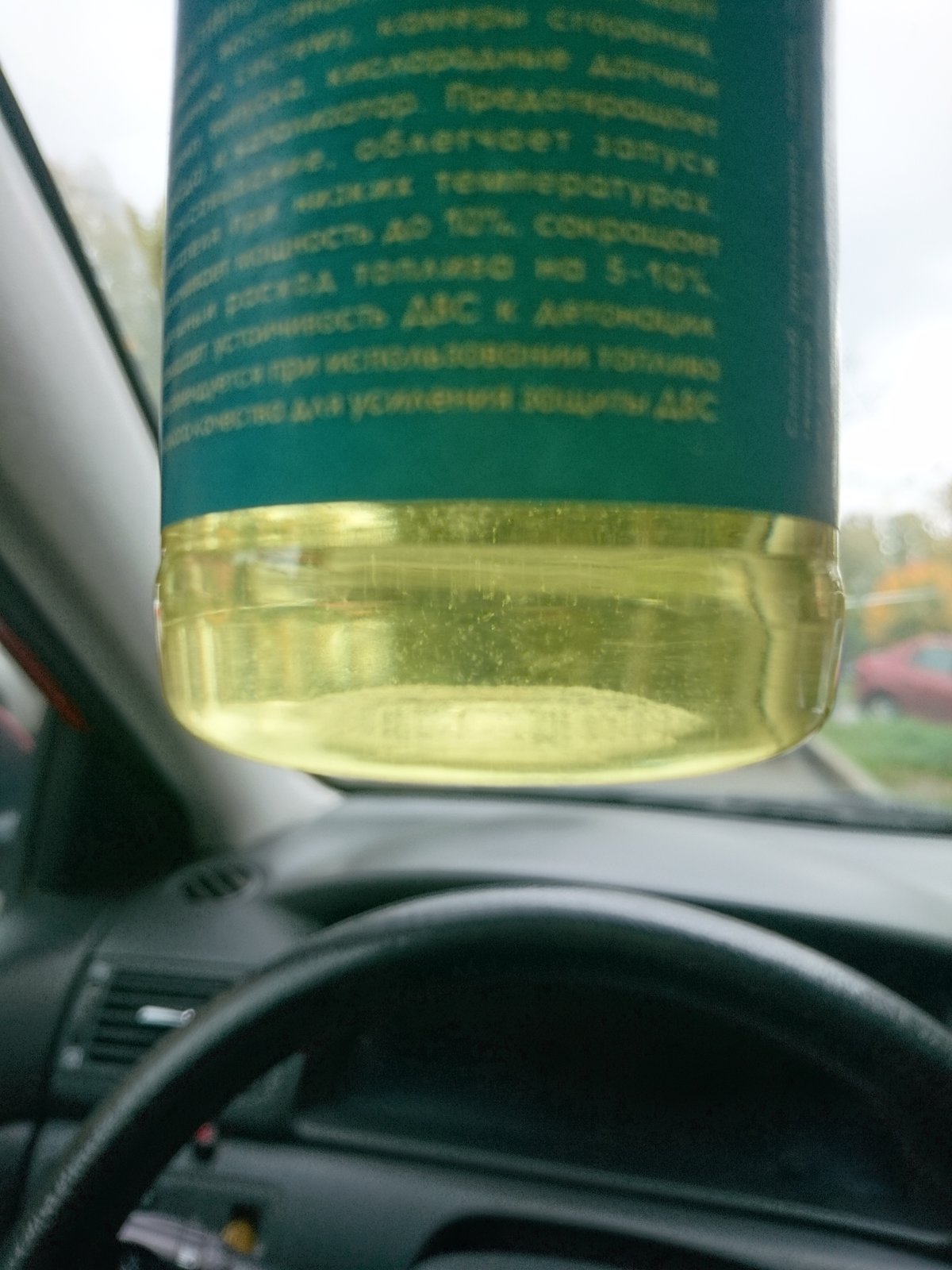

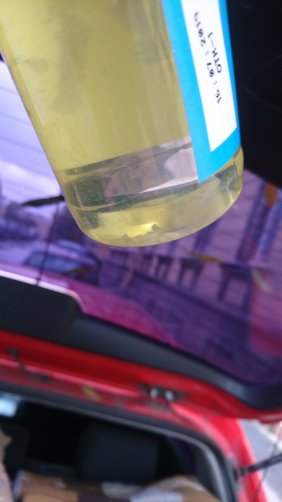

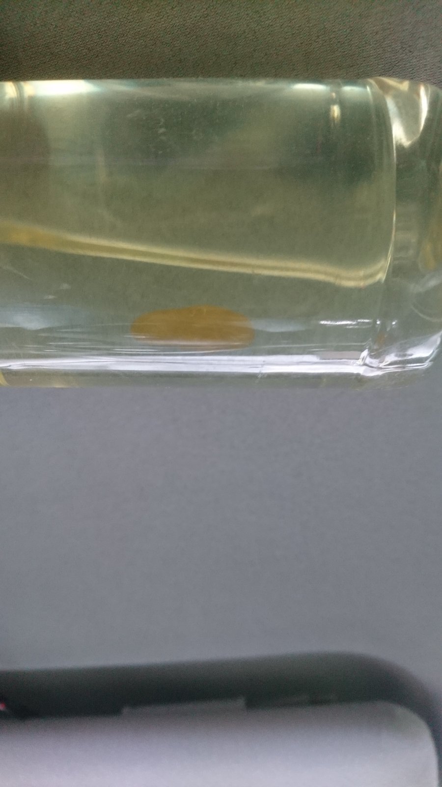

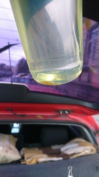

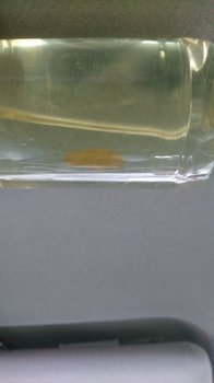

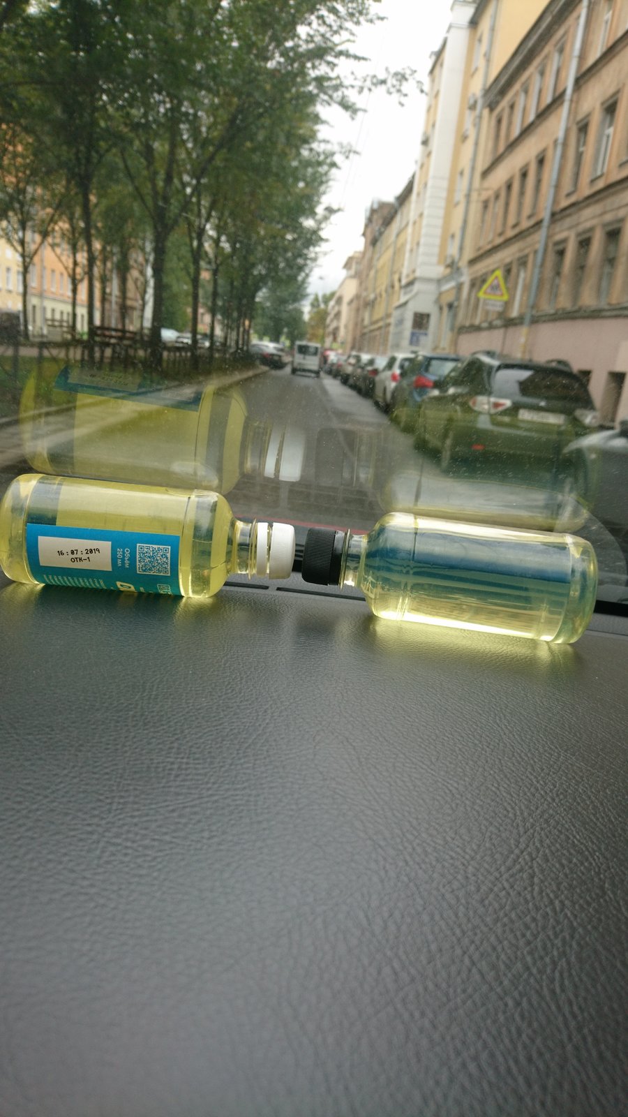

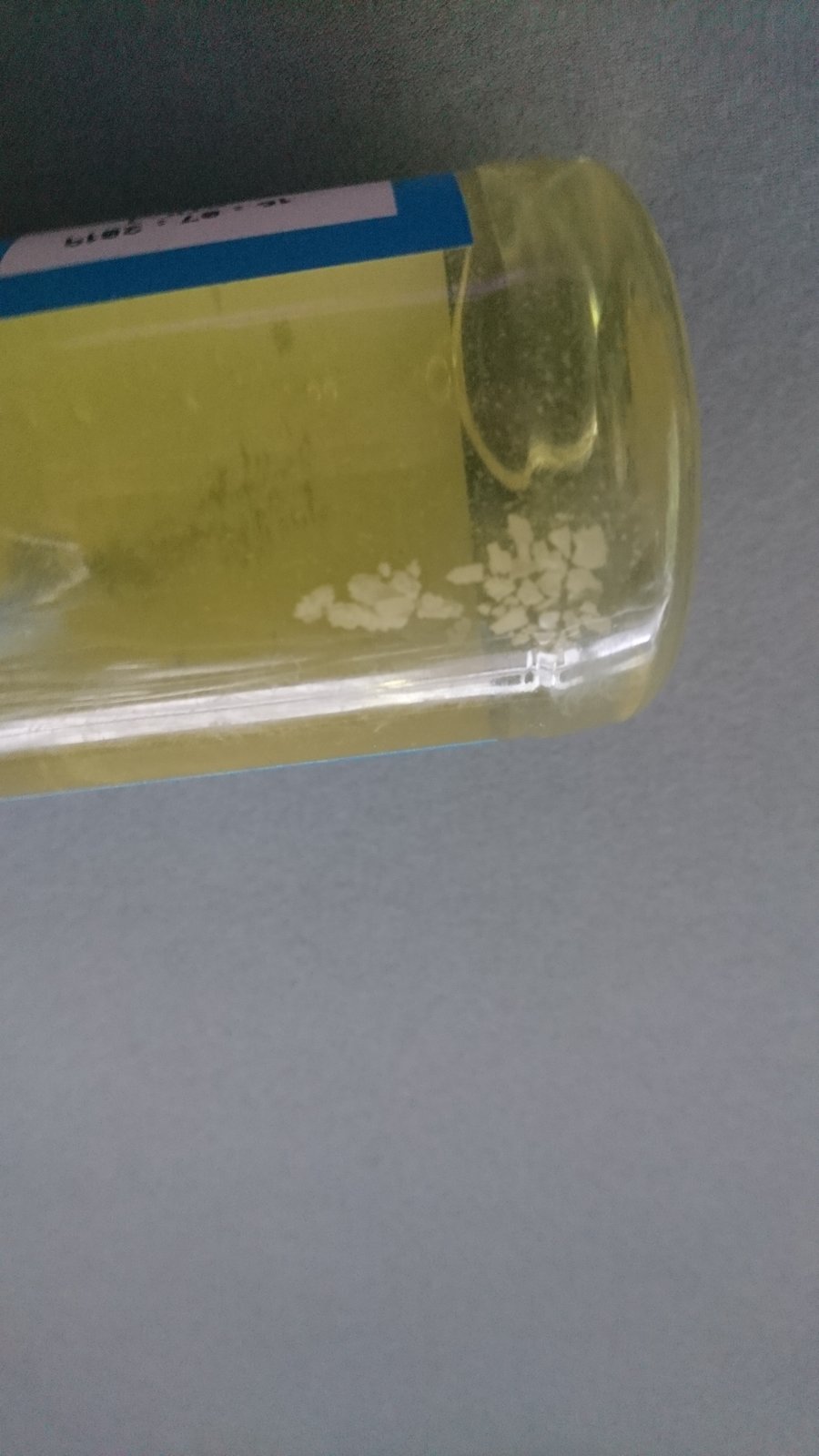

месяца 2 назад Дмитрий дал мне пару банок для опытов, так они и катались в багажнике.
сегодня достал.
в одной из банок белый осадок, в другой коричневатый.по структуре они разные. белый чем то похож на каменную соль крупного помола, но фрагменты плоские.коричневый визуально имеет более мелкую структуру, но она как будто в комочки что ли собирается.

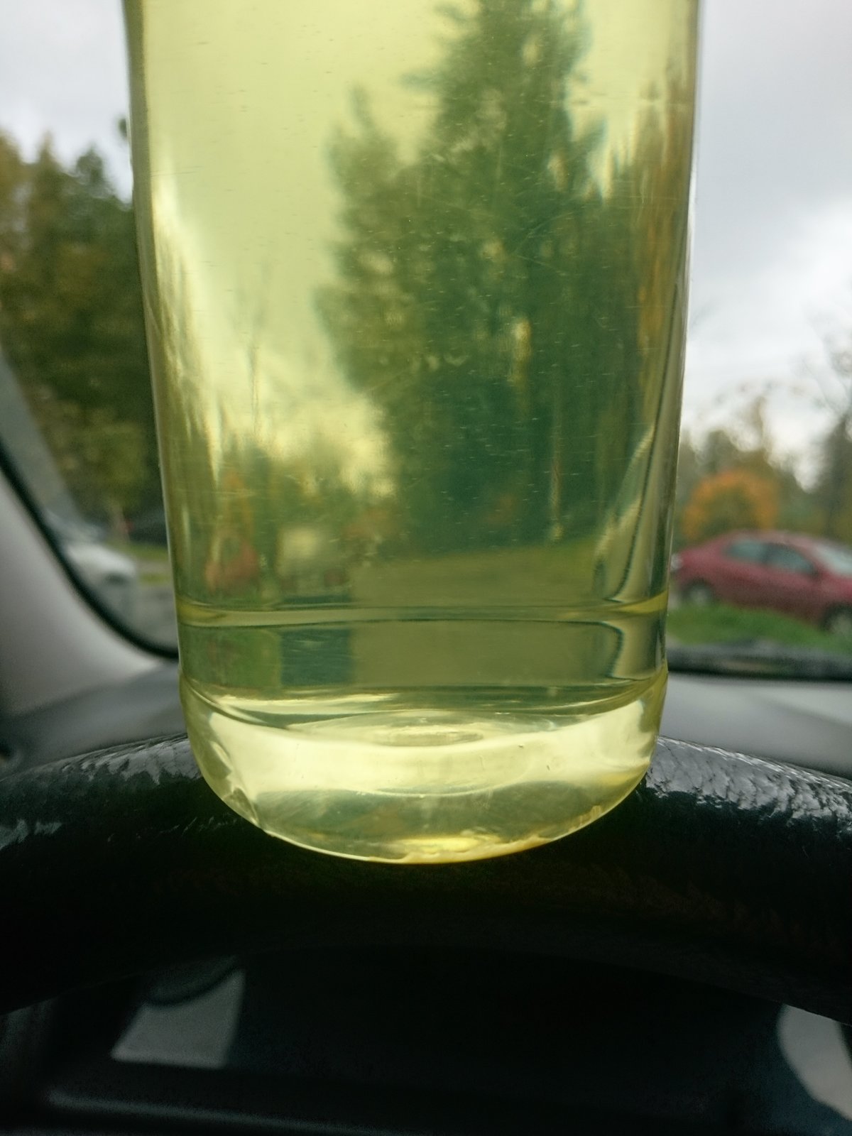

имея некоторый опыт с подобными жижами, решил их нагреть.печка на максимум, обдув на стекло, катался так минут 40.
в результате нагрева коричневый осадок стал похож на жидкость, визуально как вода в бензе.
белый так и остался "хлопьями".
после взбалтывания там где коричневый осадок, жидкость сразу становится прозрачной, где белый, слегка мутная
это не претензии или что то подобное, просто наблюдения...
сегодня наверно добавлю в бенз(лук 95), пока не решил какую именно.

это текущая версия КМТ для продажи. Да, похолодало, коагуляция имеет место быть, никуда от этого не деться:pardon:
4 минуты назад, dydezzz сказал:
это экспериментальный состав, который испытывается и оптимизируется в настоящее время.
6 минут назад, dydezzz сказал:
не увидел, растворилось что ли?
фото прикрепил.
Только что, dydezzz сказал:
фото прикрепил.
а я не запариваюсь - никогда не грею, просто интенсивно встряхиваю перед заправкой, что взвешивается в объёме, то и заливаю, а осадок при последней заправке... за "эксперимент" спасибо!

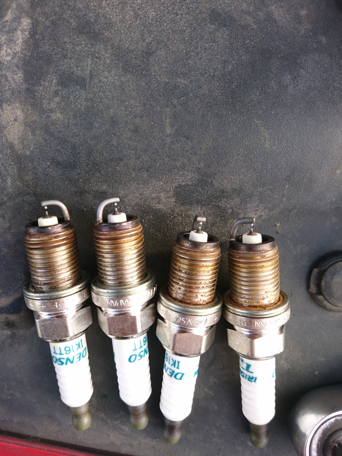

думаю свечи чтоли выкрутить для фото, и если получится сфокусировать то дно поршня.фото клапанов есть.

поршни фиг сфотаешь...
они не блестят, есть чутка нагара, но все надписи читаемы.
dydezzz вообще норм свечи:good: вот что значит масло не жрёт и нормальный бенз. ты же  на ПТК (бензин КиНЕФ)? какой пробег на них?
36 минут назад, СИНТЭКС сказал:
недавно менял, около месяца назад, пробег тысячи 3-4, не больше.
сейчас бенз у меня птк + лук(евро) примерно пополам.
предыдущие около полутора сотен прошли.
масло мне кажется что за 4 тысячи на пару мм упало(заливал чуть выше отметки максимум, сейчас ровно по ней), но это не точно...
на этих свечах катализаторы ещё не лил, чистый бенз и очиститель инжектора абро и верилюб
1 минуту назад, dydezzz сказал:
вот это я понимаю! у меня до сотки не дохаживают, зазор здорово увеличивается, хоть и беру дорогие качественные double platinum:unknw:
