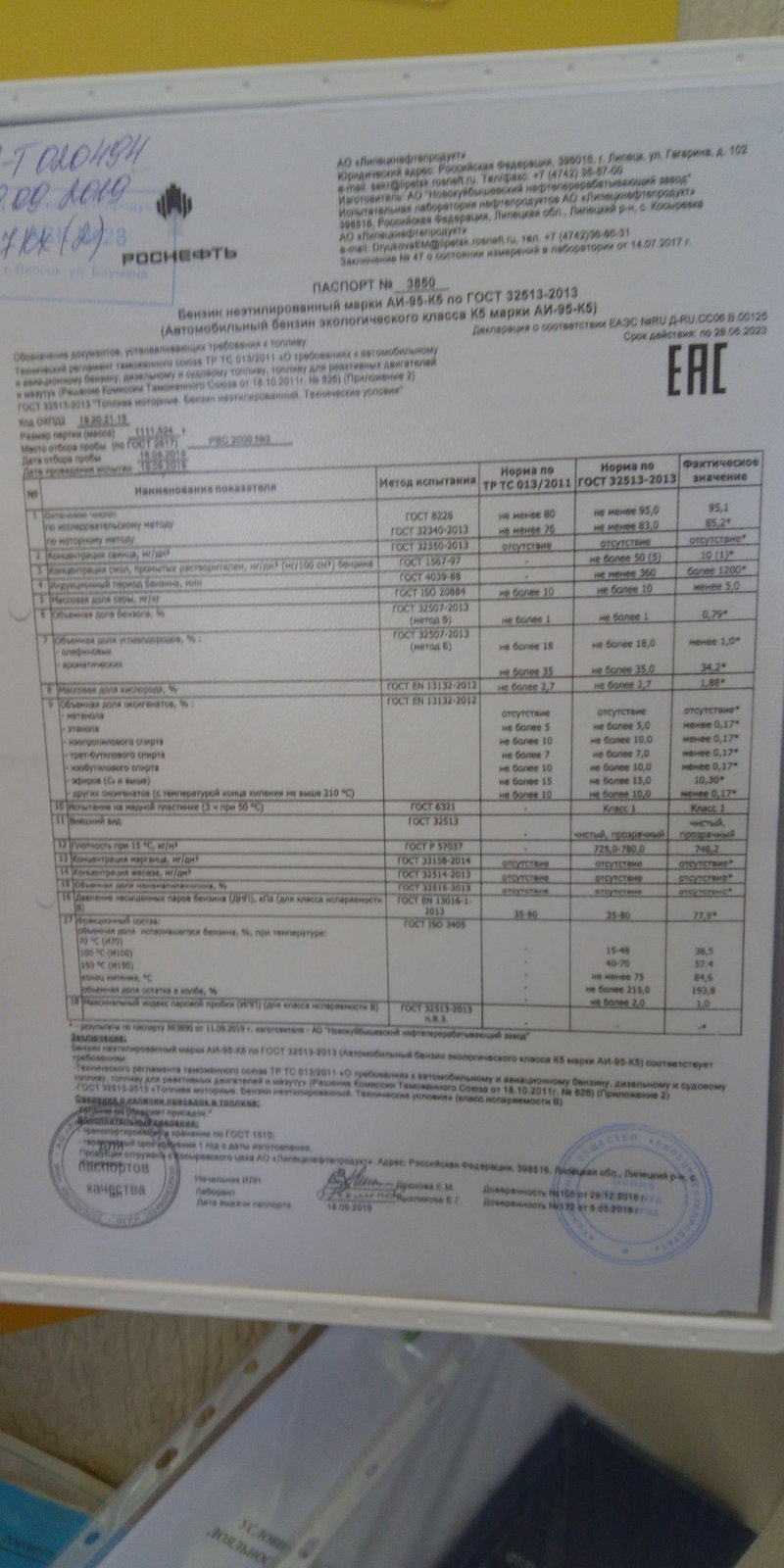

Пример паспорта эталонного бензина

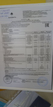

СИНТЭКС сегодня залил, бензин так себе, насколько я понял:pardon:
13 минут назад, Евген 48 сказал:
Если я правильно помню, примерно такой же. Сколько залил? КМТ добавлял?
