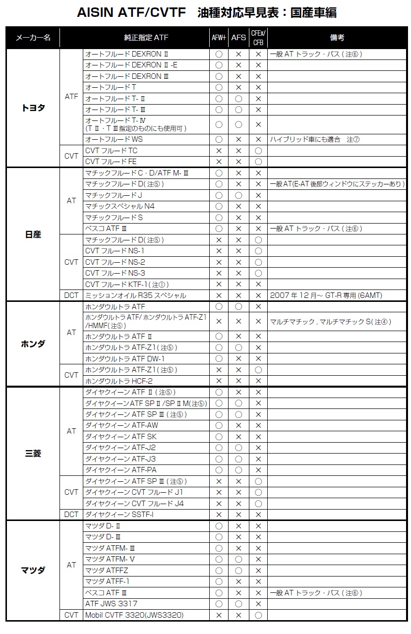

У них есть ещё какая-то AFS жижа, в шапке про неё ничего не написано.
Они отказались от неё
Она как раз больше Toyota WS заменяла.
Но продажи по ней минимальные были, оставили универсальную AFW+
Они отказались от неёОна как раз больше Toyota WS заменяла.Но продажи по ней минимальные были, оставили универсальную AFW+

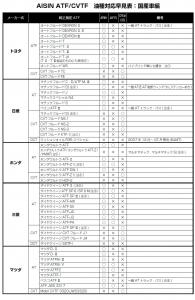

Судя по каталогам в сообщении DeniR (http://www.oil-club.ru/forum/topic/3514-transmissionnye-zhidkosti-aisin/?p=690797) WSку она как раз таки не заменяла. Кружочек в табличке - совместима, крестик - нет.
