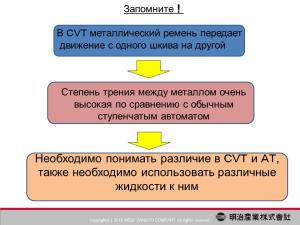

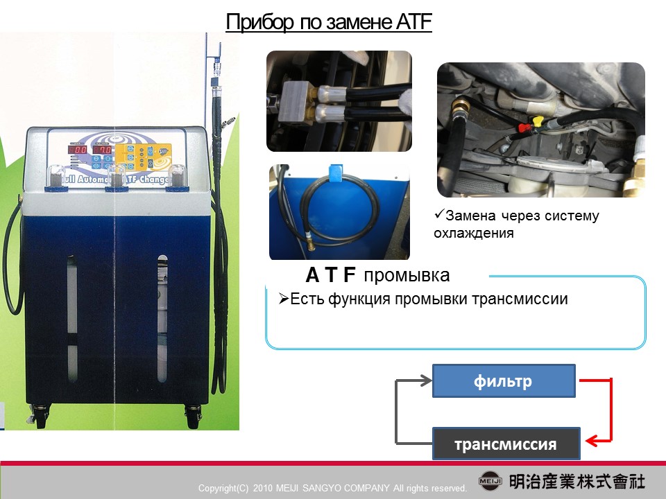

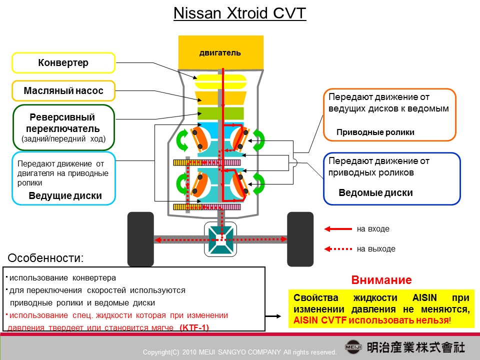

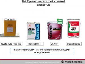

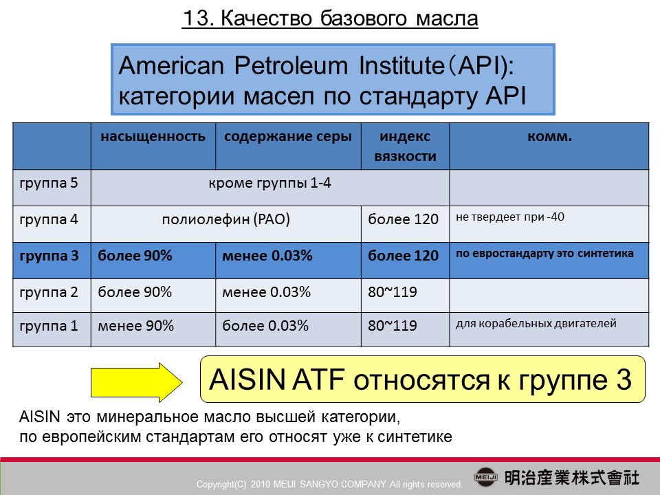

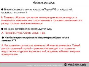

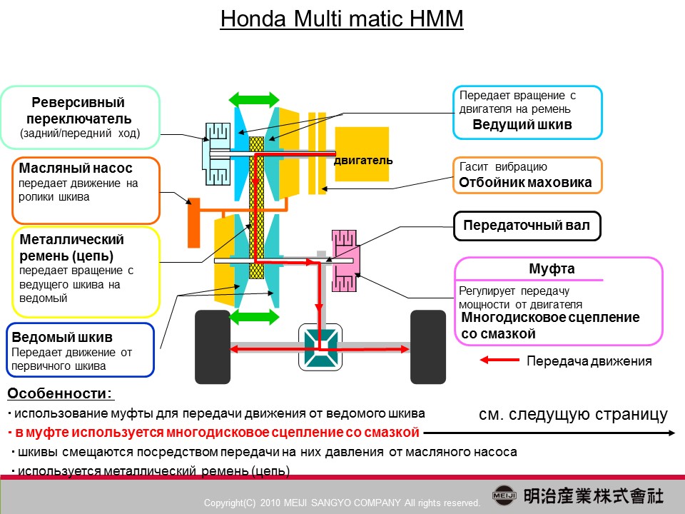

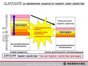

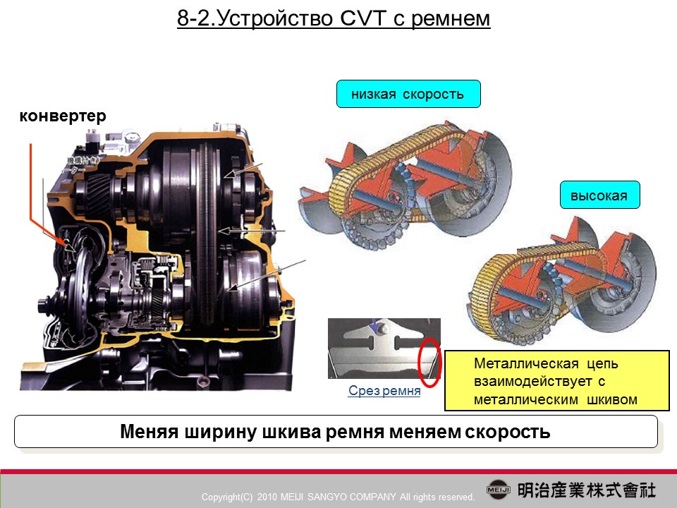

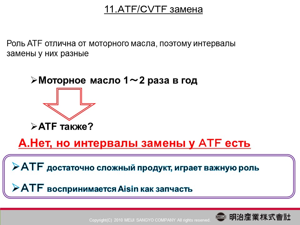

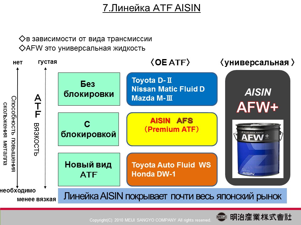

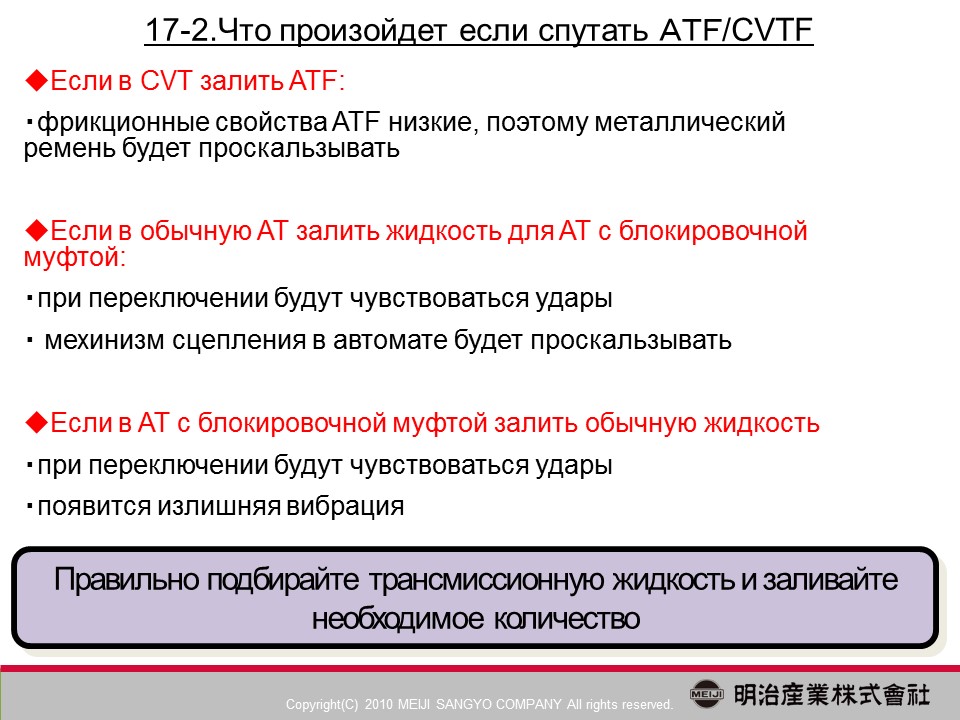

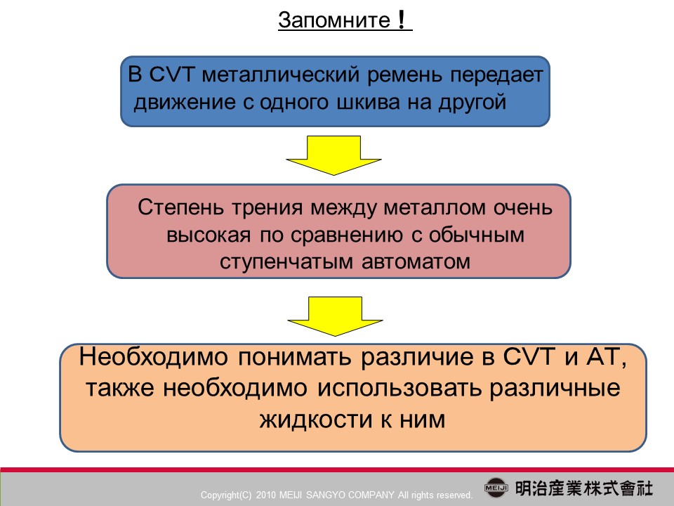

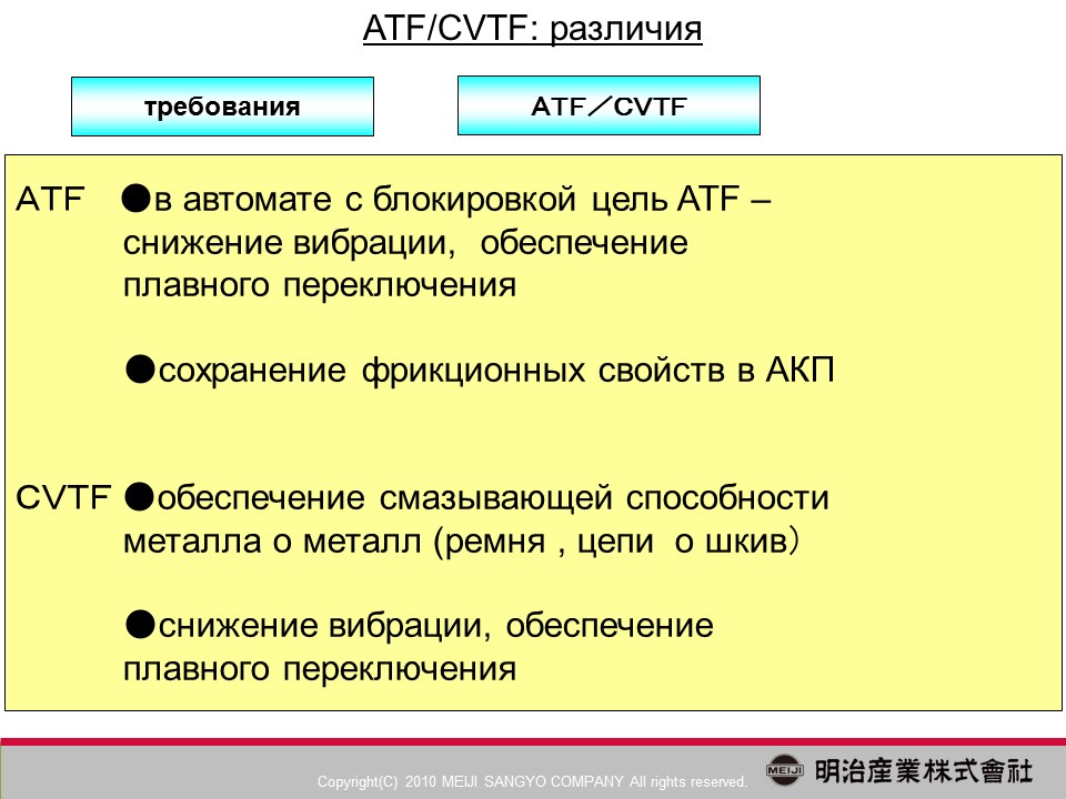

Выкладываю фото очередного семинара по жидкостям Айсин, можете их в шапку вставить!
Спасибо!!!
Продолжение
Круто....А в чем разница между "густая" и "вязкая"?
Вам бы все подкалывать...
За перевод заранее прошу прощения... Но все таки это технический японский и многие термины я вначале выучил на японском, а потом уже на родном и могучем Русском языке!!!
Ни в коем случае не хотел подколоть ))) Серьезно спросил
Просто у меня АКПП А245Е с частичной блокировкой гидротрансформатора (рекомендовано T-IV). И я никак не могу понять 5-1, 5-2, 5-3.
да, масло масленное, уточню!!!
спасибо что заметили

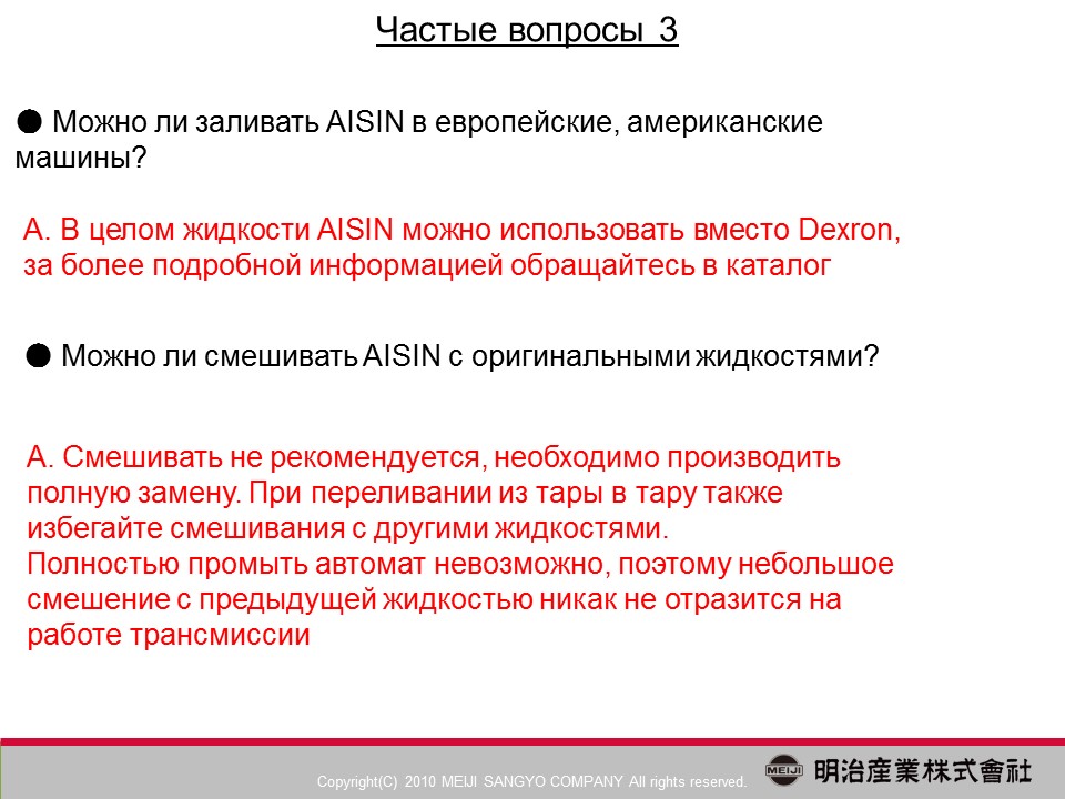

На презентации в шапке говорилось что жидкость универсальная, а в новой презентации написано, что смешивать с оригинальными не рекомендуется.
Где правда?
Если менять слил/залил жидкость смешается чуть ли не 50/50.
Машины Витара и фабия, и там и там коробки Айсин, сейчас плещется смесь оригинальных с с Mobil 3309, жалоб нет.
Где правда?
Это думаю к тому чтобы замену делали полную.
И еще чтобы от рекламаций себя защитить. Тема щекотливая, проблемы при замене и в Японии есть.
Особенно когда жидкость долго не меняли или совсем не меняли
да, неправильно перевел
слайд заменил, но порядок нарушен теперь
@grebiv81, установлено в нужном порядке, наверное :)

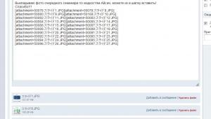

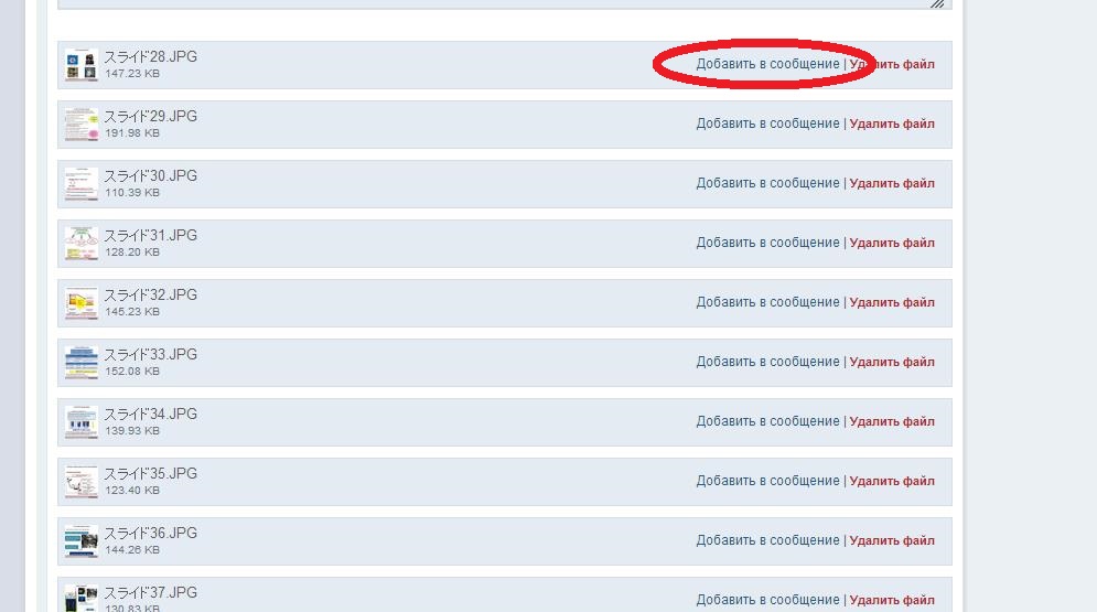

На будущее, после того когда загрузил картинки, нажимай кнопку Добавить файл и они у тебя добавятся в сообщении в том порядке в каком ты их хочешь добавить. У тебя сейчас картинки в том порядке в каком ты их загрузил на форум.
Конечное твое сообщение будет в редакторе выглядеть так
