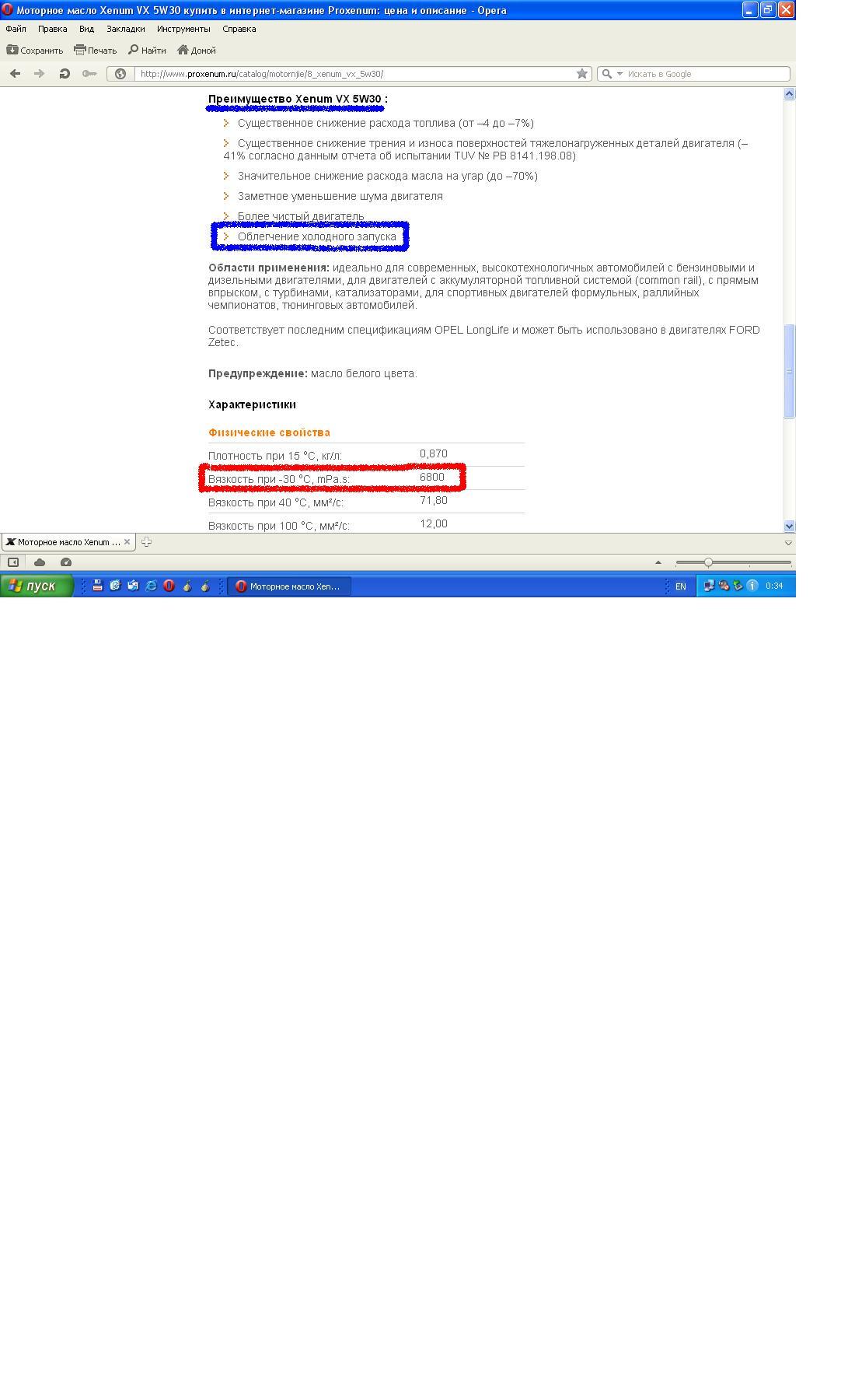

учу резать принтскрины в пейнте, дорого!
