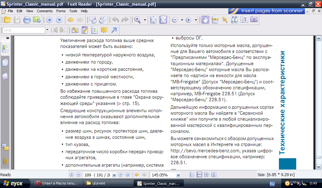

Лично мне, более чем.
Обычному, т.е. не интересующемуся обывателю, даже незачем. Мануал послал в "лист", юзер посмотрел и приобрёл.
