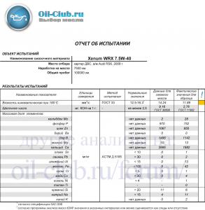

Xenum WRX 7.5W-40 отработка на Audi RS6 после 7500км
Масло: Xenum WRX 7.5W-40
Автомобиль: Audi RS6 2008 г. в.
Общий пробег на одометре: 100 000 по одометру. Скручивалось где-то на 30 000.
Пробег на масле: 7500 км.
Моточасы: Не известно. Средняя где-то 35 км/ч
Израсходованное топливо: примерно 1700 литров 98-го бензина.
Доливки масла: доливал пару раз. Общий объём около 2 литров. Текло через сальники.
Присутствие отложений в двигателе ДО: гороловина отсутствует. Двигатель не вскрывался.
Автозапуск: не использовался
Наличие чип-тюнинга: Есть. Удалена вся эколлогия, перепрошит мотор (580->750)
Предпусковые подогревы: нет.
Период эксплуатации: Осень-зима в Москве +20- -20
Срок эксплуатации: полгода примерно.
Топливо: BP Ultimate 98
Режимы: 50% город, 50% трасса. Пробки есть.
Фильтр масляный: Оригинал
Фильтр воздушный: Оригинал
Объем заливаемого масла: 6.5 литров
Отбор масла: при смене масла из картера в бутылку из под масла Mobil промытую как можно чище.
Что было до этого масла: В период гарантийной эксплуатации был оригинал, смена раз в 15000 км. Потом был какой-то Тотал с таким же интервалом замены.
Перед этим маслом я менял раз в 7500. Первая замена - оригинал. Вторая замена - Мобил 1 5-40.
Промывка промывочным маслом: не делаю - общий объём масла в моторе - 12 литров. При этом меняется только 6.5
Xenum WRX 7,5W-40 Audi RS6 7500 km _UAO LIGHT_.pdf
В общем Boron Nitride так для меня и остался загадкой - какая от него практическая польза, не ясно... :)
Думаю, это влияет на чистоту эксперимента :)
@DJ Kill, а что за Мобил 1 5-40 был залит до этого? Мобил Супер 3000?
Как поработало масло по щелочному или вязкости с таким картером и частичной сменой конечно не увидишь , но вот на износ смотрю... Машина то 100 тыс уже пробежала. Столько износа и короткий пробег для немца 7500. Озадачивает. :)
На количество израсходованного бензина гляньте. 1700 литров
По формуле израсходованного топлива при самых лучших раскладах должно быть 1300 литров = 6,5 л заливаемого масла * 200 (коэффициент для ПАО)
Может в этом собака порылась :)
Изменено пользователем Zamok
Израсходованное топливо влияет на щелочное, на окисление, на нитрацию, но на износ...
Никакой, засрал он мне в свое время обратные клапаны на натяжителе цепи и на муфтах, теперь при пуске после простоя тррррррр :spiteful:
Вся тема в чипе - льет бенз, масло разжижается, проседает до 30-ки
+ несливаемый остаток старого масла содержит накопленные частицы износа, которые хз как вытаскивать, даже режим 50% не помог.
Имхо либо менять через 3-4 т.км, либо менять 2 раза/объема за 1 подход
+ перед этим еще и промывать также
Эластичность работы двигателя появилась с нитридом бора?
Эластичность появилась от чипа и 750 сил, имхо почувствовать приход от нитрида бора на таких мощностях анриал
Ага! Чтобы с промывочной минералкой разбузыкать? :crazy:
Ну да, промывка тут никак... тут промывать ток как в АКПП получается можно, о чём @redliner написал выше...
