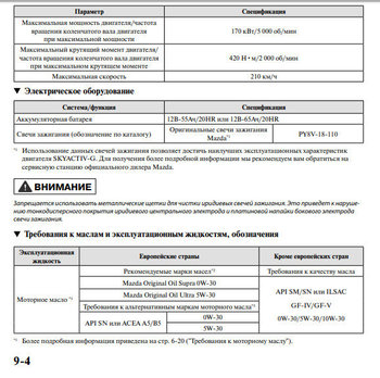

Автомобиль Mazda CX-9 второго поколения оснащается бензиновым рядным четырехцилиндровым бензиновым двигателем семейства Skyactiv-G. В указанном двигателе производитель рекомендует к применению маловязкие энергосберегающие моторные масла Mazda Original Oil Supra 0W-30, либо Mazda Original Oil Ultra 5W-30, а в качестве альтернативы оригинальным маслам к применению допущены моторные масла классов качества API SN, ACEA A5/B5  в классах качества SAE 0W-30, либо 5W-30. Данная рекомендация отражена в разделе 9-4 руководства по эксплуатации автомобиля Mazda CX-9. В том случае, если вы считаете, что автопроизводитель при составлении рекомендаций не опирался на достаточную техническую базу и не учел прочие мелочи, вероятно вам стоит обратиться к нему.
Мы же со своей стороны опираясь на нашу техническую базу (уж какая есть), как в части конструции автомобилей и их узлов, а также в части разработки, производства и применения смазочных материалов предостерегли владельца автомобиля от использования продукта нашего производства, который не удовлетворяет требованиям данного производителя и предложили продукт, также нашего производства, полностью отвечающий указанным требованиям.

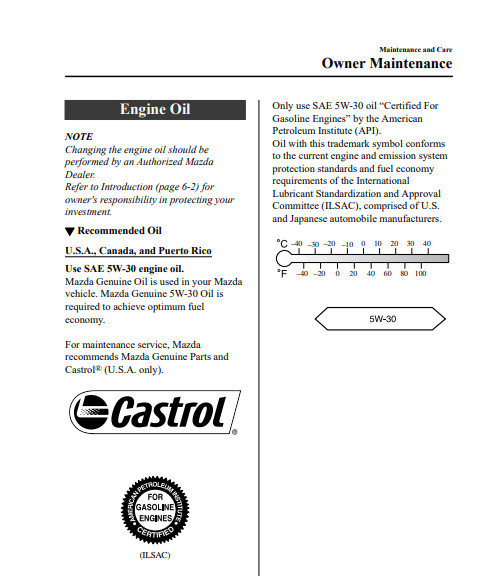

5 hours ago, Normet said:
Странно!
У меня в мануале для 9-ки прописаны 5W-30 Ilsac.
Normet, добрый день.
Уточнил.Вероятно вы ориентируетесь на раздел 6-20, и смотрите рекомендации "не европейские страны". Вот здесь могу ошибаться, но обычно в таких разделах рынок РФ у большинства производителей считается европейским (если же речь идет только странах евросоюза, то так и указывается "страны EU" или "страны Европейского союза"), а если РФ стоит рассматривать отдельно от стран Европы, это также прописывается отдельной строкой. В вашем же случае это требования для условно "старого" и "нового" света. Во вложении я прикрепил выдержки из руководств русскоязычного и американского (материнский рынок модели).
