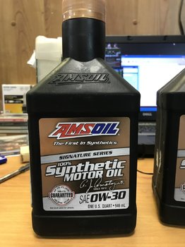

Спасибо за ответ! Тогда наверное все таки остановлюсь на Amsoil. А на период апрель- октябрь, буду менять вязкость на 5/30)
Заказал Амсойл, жду когда пришлют. А тем временем наткнулся на вот это масло. А если его на лето, чем оно хуже Амсойл 5/30?

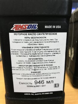

От непруха мне.. Пришел мой Амсойл, но что то мне показался подозрительным. Спросил в профильной ветке - говорят вроде норм все, но рецептура старая... Вот думаю теперь, если залить его часов на 150, по идее ничего страшного не произойдёт же из за повышенной зольности? Блин как чувствовал, сомневался все, брать не брать Амсойл, понадеялся что новая рецептура и все такое....

Мобил негде купить с гарантией от подделки, Quaker State тоже, Петра по характеристикам не зашла как то...
А что еще кроме зольности не так с Амсойлом?
