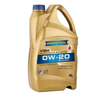

такое взяли по 600 р. за литр, будем посмотреть :cool:

dasin на зиму ок
