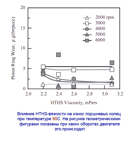

ради справедливости, в этом узле преобладает гидродинамическое трение, время от времени переходящее в граничное.
вот по износу поршневых колец, где постоянное граничное трение ситуация уже совсем неоднозначная (тоже с тойоты):

18 минут назад, Пехота67 сказал:
Особенно если вспомнить что это только подшипники и только 90гр.
А кто-нить видел температуры масла в этих моторах выше 120 гр.? Ну реально? А 110? :)
13 минут назад, СИНТЭКС сказал:
Это 130 гр. А вот при 90 гр. всё более-менее
И это Тойота 1990-х годов. В сабжевых моторах, подозреваю, с ростом HTHS картинка возможно другая :pardon:

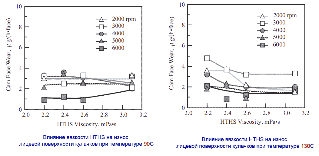

А вот кулачки:

1 минуту назад, Вадим_69 сказал:
А вот при 90 гр.
чуть менее выражено, но износ при HTHS менее 2,6 всё равно увеличивается.
