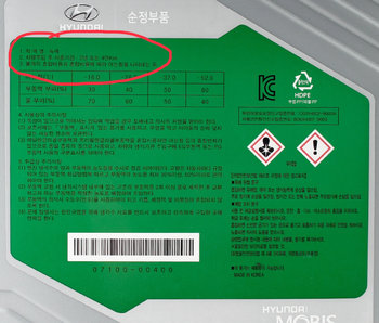

Илья09 https://yandex.ru/turbo?text=https%3A%2F%2Fetlib.ru%2Fblog%2F821-antifriz-dlya-kia-i-hendaj
Coolstream  нет смысла менять каждые 2 года.
7 минут назад, alex323 сказал:
П.2 обведённый в кружке: 2 года или 40 тысяч километров
Нам самом деле мне не жалко отдать 1500₽ раз в 2 года. так спокойнее.
Ну не может жидкость работать 10 лет в дичайших условиях.
блин... он же состоит из силикатов, хочешь-не хочешь они в осадок постепенно выпадать начнут.
4 минуты назад, Илья09 сказал:
Это антифриз динозавр. Такой давно не льют. Я не просто так про Кулстрим написал).
