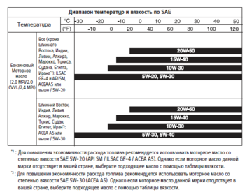

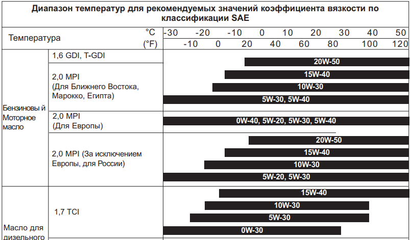

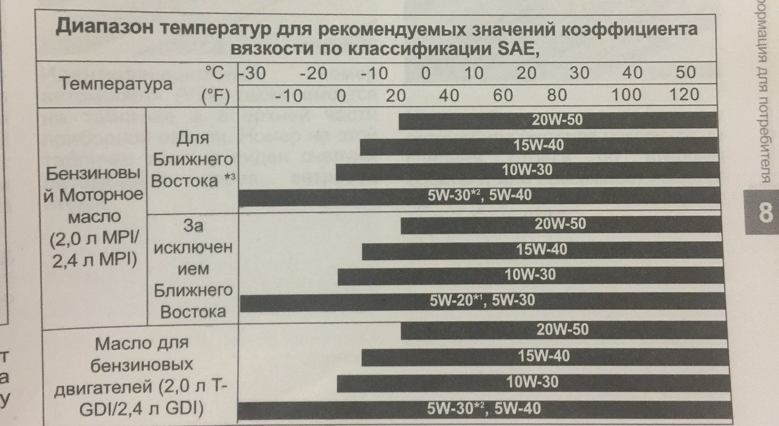

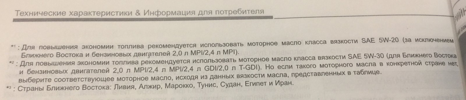

steamroller 2 259 Опубликовано: 9 мая Поделиться Опубликовано: 9 мая 2 минуты назад, Elbruse сказал: Кроме 5w20 еще много чего в мануале)) кроме 5w30 кстати больше ничего не заливал в другой вязкости это же прелестно! Ссылка на сообщение
VV"351 4 356 Опубликовано: 9 мая Поделиться Опубликовано: 9 мая 5 часов назад, Elbruse сказал: Кроме 5w20 еще много чего в мануале)) кроме 5w30 кстати больше ничего не заливал в другой вязкости Вот и не надо дурью маяться. Ссылка на сообщение
steamroller 2 259 Опубликовано: 10 мая Поделиться Опубликовано: 10 мая 18 часов назад, VV"351 сказал: Вот и не надо дурью маяться. Вот это точно Пусть 20:50 льёт Там же в весёлых картинках всё написано Ссылка на сообщение
to_to 1 562 Опубликовано: 10 мая Поделиться Опубликовано: 10 мая 2 часа назад, steamroller сказал: Пусть 20:50 льёт Там же в весёлых картинках всё написано чё за сарказм? а? ты же не пробовал. там, может, лучшая работа на такой вязкости. сарказм, если чё. я и сам не пробовал) да и желания не было Ссылка на сообщение
steamroller 2 259 Опубликовано: 10 мая Поделиться Опубликовано: 10 мая 10 минут назад, to_to сказал: чё за сарказм? а? ты же не пробовал. там, может, лучшая работа на такой вязкости. сарказм, если чё. я и сам не пробовал) да и желания не было да забавно наблюдать, как народ заходит сюда, выбрав 3 практически одинаковых масла, просто от разных производителей и просят указать, какое из них более чудесатее Ссылка на сообщение
Vasya- 1 490 Опубликовано: 10 мая Поделиться Опубликовано: 10 мая 18 минут назад, to_to сказал: там, может, лучшая работа на такой вязкости. Чем вязче масло, тем двс работает мягче, авто едет плавно, валко, как лимузин -) Ссылка на сообщение

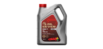

Inzhener 4 500 Опубликовано: 12 мая Поделиться Опубликовано: 12 мая (изменено) 05.05.2025 в 10:51, Inzhener сказал: Залил "прокисшее" (купленное в 2020г.) масло SEVEN RED1 SN 5W20 (на фото, RED5W2001, дата выпуска 09.2018г.). Сдобрил EEOTом. Чистоганом залить не рискнул. Скоро поеду на дальняк, посмотрю даст оно хоть что-то по сравнению с 5W30 (HKS), 0W30 (PC SS и Татнефть). Добрый день всем! Проехал за праздники 1,5т.км на данной смеси. Делюсь первыми впечатлениями: звук полностью прогретого двигателя мало отличается от ранее использованных PC SS и Татнефти 0W30 (правда с Эдиалом). А, вот, после условно "холодного" запуска (весна, май 2025г., ТНВ=+5грЦ) звук работы двигателя по сравнению с таким же запуском на вышеуказанных PC SS и Татнефти 0W30 - ну, просто "ведро с болтами" (т.е. значительно шумнее, гремучее, что ли)! Причем заметил такую особенность - приезжаешь - движок шепчет, выключаешь двигатель, а через часа 1,5-2 простоя запускаешь и снова звук значительно громче, чем когда выключал двигатель. В общем - некомфортное для меня масло. Есть плюсы: авто после прогрева чуть динамичнее. А, вот, по расходу топлива по сравнению с вышеуказанными PC SS и Татнефти 0W30 (с Эдилом) и без присадки КМТ от СИНТЕКСа не порадовал, т.к. без заправки до конечной точки путешествия (740км) я на этой смеси не дотянул, пришлось долить из резервной 5-тилитровой канистры, из которой уже давно (по крайней мере, пока лил КМТ) бензин в бак на этом участке не добавлял. Мог ЕЕОТ привести к такому эффекту со звуком работы двигателя? Изменено 12 мая пользователем Inzhener Ссылка на сообщение
Odon01 64 Опубликовано: 12 мая Поделиться Опубликовано: 12 мая (изменено) 40 минут назад, Inzhener сказал: значительно шумнее, гремучее Какую цель преследовали залив данное масло? У вас в мануале есть допуск на 5w20? Я к тому, что на kpower достаточно много "энтузиастов" с провернутым четвертым вкладышем. Зловред, котоый тут обитает, выкладвал мануал на g4nl, у которого совсем другие поршни, другие маслосъемные, и вкладыши с тефлоновым покрытием. И машина у него совсем другая. А вам то это зачем? Изменено 12 мая пользователем Odon01 Ссылка на сообщение

Inzhener 4 500 Опубликовано: 13 мая Поделиться Опубликовано: 13 мая (изменено) 14 часов назад, Odon01 сказал: Какую цель преследовали залив данное масло? У вас в мануале есть допуск на 5w20? Я к тому, что на kpower достаточно много "энтузиастов" с провернутым четвертым вкладышем. Зловред, котоый тут обитает, выкладвал мануал на g4nl, у которого совсем другие поршни, другие маслосъемные, и вкладыши с тефлоновым покрытием. И машина у него совсем другая. А вам то это зачем? Скрытый текст https://yandex.ru/video/touch/preview/13277818551230173072 А если серьезно, то действительно попробовать хотел как оно. Да и такие анализы https://www.oil-club.ru/forum/topic/49704-s-oil-seven-red1-sn-5w-20-otrabotka-na-kia-ceed-posle-6449km/ сподвигают к таким экспериментам. И у меня двигатель G4KD, и я не слышал, чтобы они вкладышами болели, т.к. они достаточно широкие на этом двигателе. Изменено 13 мая пользователем Inzhener Ссылка на сообщение
Inzhener 4 500 Опубликовано: 13 мая Поделиться Опубликовано: 13 мая 12 часов назад, steamroller сказал: Конечно, ты же испортил масло Это шутка такая? Вроде не слышал чтобы ЕЕОТ ухудшал анализы отработок. Ссылка на сообщение
Inzhener 4 500 Опубликовано: 13 мая Поделиться Опубликовано: 13 мая 15 часов назад, Inzhener сказал: Добрый день всем! Проехал за праздники 1,5т.км на данной смеси. Делюсь первыми впечатлениями: звук полностью прогретого двигателя мало отличается от ранее использованных PC SS и Татнефти 0W30 (правда с Эдиалом). А, вот, после условно "холодного" запуска (весна, май 2025г., ТНВ=+5грЦ) звук работы двигателя по сравнению с таким же запуском на вышеуказанных PC SS и Татнефти 0W30 - ну, просто "ведро с болтами" (т.е. значительно шумнее, гремучее, что ли)! Причем заметил такую особенность - приезжаешь - движок шепчет, выключаешь двигатель, а через часа 1,5-2 простоя запускаешь и снова звук значительно громче, чем когда выключал двигатель. В общем - некомфортное для меня масло. Есть плюсы: авто после прогрева чуть динамичнее. А, вот, по расходу топлива по сравнению с вышеуказанными PC SS и Татнефти 0W30 (с Эдилом) и без присадки КМТ от СИНТЕКСа не порадовал, т.к. без заправки до конечной точки путешествия (740км) я на этой смеси не дотянул, пришлось долить из резервной 5-тилитровой канистры, из которой уже давно (по крайней мере, пока лил КМТ) бензин в бак на этом участке не добавлял. Мог ЕЕОТ привести к такому эффекту со звуком работы двигателя? @Роман 73, добрый день! Помню, что Вы достаточно много раз использовали ЕЕОТ. Подскажите, не замечали, что он делает двигатель более шумным? Ссылка на сообщение
