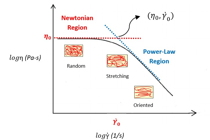

HTHSV показывает только 1 - насколько полимер пластичен и теряет то напряжение в масле, которое полимер создает внутри масла увеличивая вязкость.
ImageForArticle_19175_15859097787906280.
Современные масла от сае20 до сае50 делают из базовых масел с вязкостями примерно сае8 , добавляя вязкость - полимерами. Полимер внутри масла выглядит как арматура.
Представь воду, в которую бросили мочалку из металла
только жидкая. Полимерный каркас, как такая мочалка в воде - создает внутри масла напряжение. Это напряжение - повышает вязкость очень сильно даже при мизерном добавлении полимера.
Этот каркас можно сломать (тесты SS) или растянуть - тесты HTHS.
Тест HTHS считается обратимым, потому после снятия внешней сдвиговой нагрузки - каркас собирается обратно как пружина и вязкость повышается.
Собственно HTHS замеряет слабость или силу пружинок этого каркаса и более ничего.
Кому это важно? Да почти никому ))
Благодарю!
А если моторное масло сделано БЕЗ применения полимерного модификатора вязкости? Совсем без него
6 минут назад, Euro сказал:
Благодарю!
то его рабочие вязкостные характеристики на 99.9% ньютоновские.
А значит, достаточно смотреть только на зависимость вязкости от температуры, которую определяет индекс вязкости.
Кстати, почти все масла при температуре потери текучести (холод) - неньютоновские жидкости. Может кроме чистого ПАО. Это объясняется тем, что в масле появляются как твердые (кристаллы) так и твердо-пластичные (аморфные) образования.
Кристаллы - повышают вязкость при сдвиге.
Аморфные образования - снижают вязкость при сдвиге. У полимерных еще все сложнее. Но холодные свойства масла не так концептуально важны, как рабочие.
Так вот рабочие - у масел без полимеров - вообще подчиняются только индексу вязкости и KV. Более ничего знать не надо.
