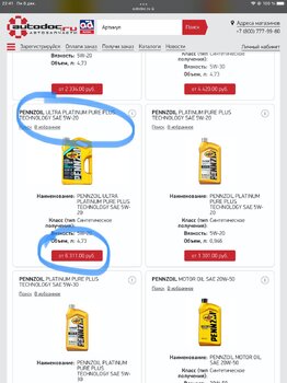

Зашёл на интернет магазин Ашан и увидел это... Прям так и просится купит его)) Screenshot_20211206_221242_com.android.chrome.thumb.jpg.b9891bea15f0462d944ad0c2bc1555c1.jpg
15 hours ago, Arkadiy75 said:
Где Вы такие цифры увидели?
650 р в Автодоке за недолитр.
В емеx не смотрю зная, что там дешевле. По личным мотивам. :popcorm:
