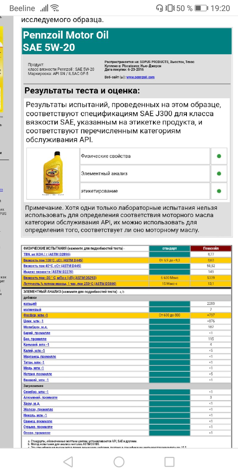

4 часа назад, alex323 сказал:
Роману нет необходимости брать  Квакер на 3 месяца. Он часто меняет масло (и правильно делает)
Вот жеж,а я дурень,в сезон раз в месяц меняю. Надо искать подешевле но чтоб с молибденом!!! Кстати у CAM 2 он есть и бор тоже. А что там с пензом,есть на него анализ,не смог найти.
Evpasat скорее всего точно
2 минуты назад, alex323 сказал:
Вот вам здрасьте.... Чё это PUP без молибдена? Да и этот тоже с молибденом. Стандартный Ильсак.
Сорян,перегрелся на сегодняшнем солнце) я про бор хотел написать.
Evpasat я же только писал:
4 часа назад, Dumus сказал:
Роман 73 если сравнивать CAM2 Super Pro MAX 5W-20 и Pennzoil Motor Oil 5W-20, то второй предпочтительнее по характеристикам и по составу. У CAM2 преимущество только в цене ;)
6 минут назад, Evpasat сказал:
Просто даже топовая линейка у них без него...
Как это? PUP вроде с молибденом. Может не весь, но по крайней мере те масла, которые я видел...
1 минуту назад, Роман 73 сказал:
Во,круто и бор положили!
1 минуту назад, Evpasat сказал:
Бор тоже есть
Только что, СИНТЭКС сказал:
Каюсь,перепутал. Я бор имел ввиду!
Бор тоже есть
тут есть,это хорошо . а в топовой линейке почему то нет:negative:
Изменено пользователем Evpasat
да как же это? есть там бор
9 минут назад, Роман 73 сказал:
Ну вроде хороший вариант для частых смен... надо пробовать. Главное чтоб был такой же тихий как квакер:)
8 минут назад, СИНТЭКС сказал:
Походу у меня солнечный удар) Простите великодушно...все там есть.
Evpasat всё перепутал, топовую линейку PUP со второй линейкой PP, при этом ещё сюда PYB приплёл:D
кстати To ALL по Квакеру, поставщик у него тот же, что и у распродажного Penzzoil, то есть также завезли со штатов QS, только не так давно, в 18 году видимо, я так для интереса посматриваю их сайт, как и у Penza в своё время, остатки масел QS убывают, но не пополняются, так что возможно QS тоже потом исчезнет по такой цене вообще (ибо у других он стоит тоже существенно дороже как Pennzoil сейчас).
4 минуты назад, Sportage72 сказал:
Так в PP есть бор? Просто запомнился мне какой то анализ без бора... Да точно, это в PP нет бора,а я всю линейку до кучи)
