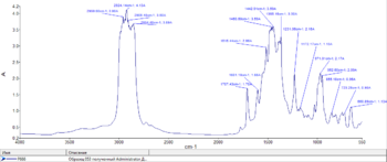

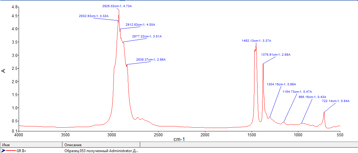

В знак признательности определённой части форумчан, которые поддерживают меня и мой проект, а также для копилки знаний oil-club, размещаю ИК-спектры базовых масел :Connie_cleaning-glasses:
Ну что, готовы к удивлению? :D
  • SN-150 (1 группа) - пик на волне 722 - 0,95
  • Одним из минусов PAO считается плохая растворимость присадок. Вопрос. Можно ли теперь считать это недостатком, если все пакеты присадок размешиваются в минералке SN-150, например, пакет присадок INFINEUM P6660, которые уже в свою очередь прекрасно смешивается с PAO? Считаю, что этой проблемы больше нет, т.к. рецептура товарного масла - это сбалансированность и дополняемость разных базовых масел. Надеюсь, что совместно мы сможем определить, что на данном ИК-спектре обозначают остальные пики.
  • INFINEUM P6660 - пик на волне 723 - 0,95
  • Если в УРЦ не напутали образцы, то у 2 группы (GROUP II+)  пик определяется на волне 722 - 0,84. Странно как-то, ниже чем у SN-150. А ведь на этой группе огромное количество производителей, особенно американских, производит моторные масла. Может из-за микса II и III групп в полусинтетических маслах получается пик на уровне 0,98
  • VHVI (3 группа) - пик на волне 722 - 1,01. Как видим, пик 1,01 - это не масло с добавлением PAO, а чистая III группа
  • PAO4 (4 группа) - пик на волне 721 - 1,37. Тут все давно понятно
  • POE (ESTER, 5 группа) - пик на волне 1740 - 3,49, также видим, что при использовании POE будет влияние и на волну 722 иных базовых масел, пик на 724 - 1,38
Считаю, что получились интересные данные, которые помогут более четко интерпретировать состав масел. А с учетом того, что я четко заявляю % содержание PAO, VHVI и POE, то мои ИК-спектры можно брать как ориентир :Connie_cleaning-glasses:
Огромная благородность лаборатории УРЦ Тэ и Д, которые провели анализы бесплатно :hi:

пектральный анализ о каких составных компонентах говорит? Я нифига не понимаю, если можно, в виде отдельно инструктажа по расшифровке графиков рассказать своё мнение. В разных темах отдельные комментарии были, но по сумме можно инструкцию по интерпретации спектра? Иначе где ещё я в этом смогу разобраться и научиться?
Определение базового масла:
Пик на волне 750 (горизонтальная шкала) говорит о наличии отсутствии ПАО - если выражаться научным языком он конечно о другом говорит, просто мы методом тестирования разных образцов и их сравнения выявили чем ИК спектр может быть нам полезен в определении базовых масел.
пик на волне 750
высотой 0.7 - 1ая группа минералка
высотой 0.8 - 2ая группа
высотой 0.9 - кряк VHVI
высотой 1.0 кряк + немного ПАО
высотой 1.0 GTL - базовые масла из газа. (их можно легко спутать с кряк + пао)
высотой 1.2-1.3 - ПАО
все примерно конечно.
Как мы это увидели. Вязли чистое базовое масло PAO и чистое базовое масла VHVI и просветили на ИК спектрометре. Посмотри отличия на волне 750 - высота пика отличается.

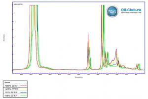

Определение наличия эстеров в масле:
Эстеры определяются в свежих маслах по пику на волне 1750 (пик окисления - именно оттуда берется параметр в лаб анализах - содержание продуктов окисления).
Мы взяли чистое базовое масло и добавили туда эстеров в известном процентном отношении и просветили каждый образец на ИК спектрометре.
Как видишь чем больше % эстеров тем выше пик окисления :)
