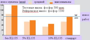

По графику видно, что с увеличением процентного содержания 5гр. износ снижается, но и эффективность эфиров уменьшается, а себестоимость увеличивается. Предполагаю, шо )) разница между 10% и 15% будет еще менее значительна.

График 2-х годовой давности, из рекламного буклета одного из Европейских производителей эстеров, просто он сдесь для наглядности, как нельзя кстати.
Полный текст здеь - http://www.oil-club.ru/forum/topic/2120-recepturi-i-sostav-masla/page__view__findpost__p__52011 :rolleyes:
