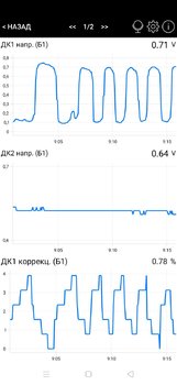

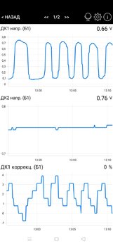

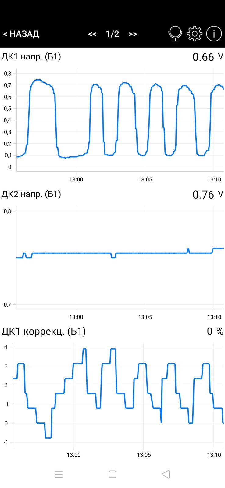

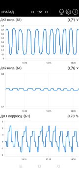

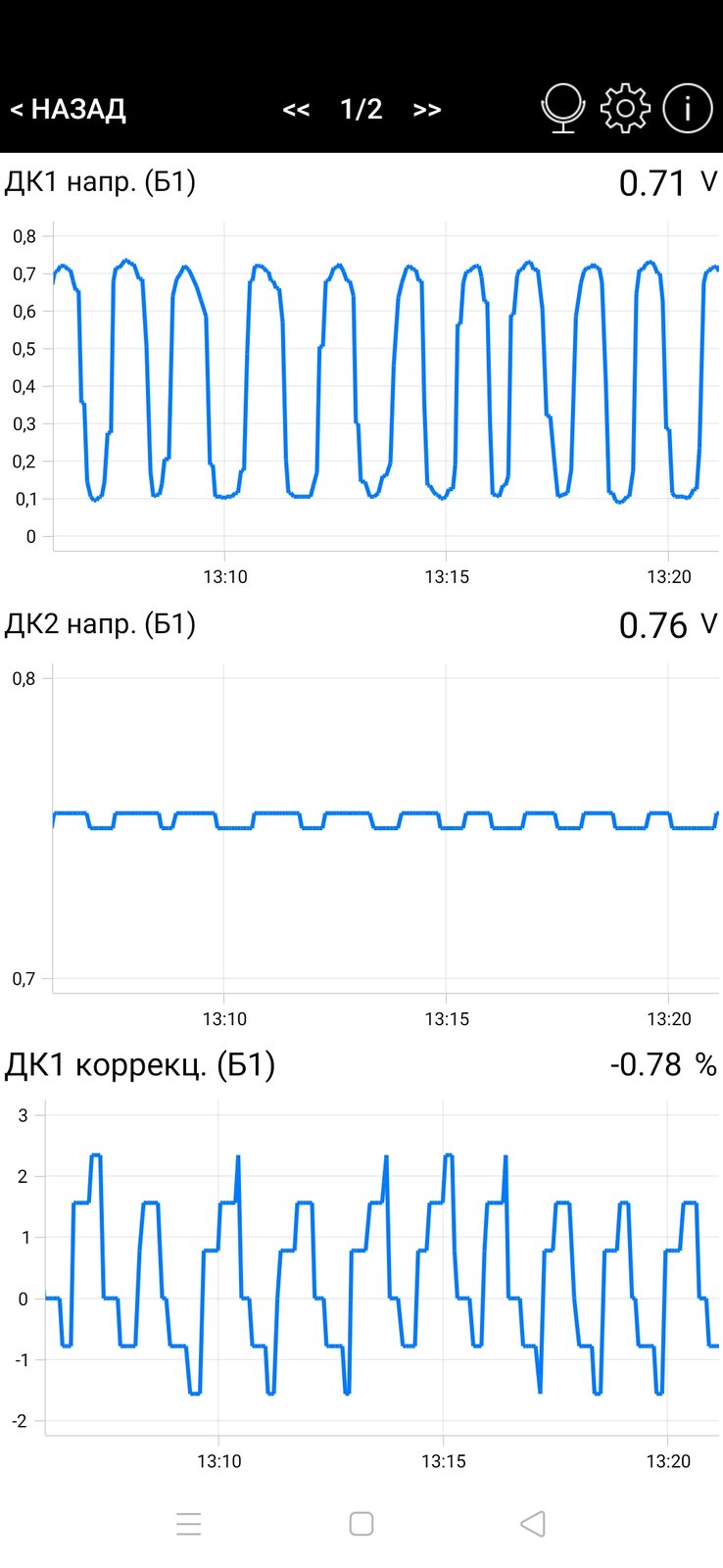

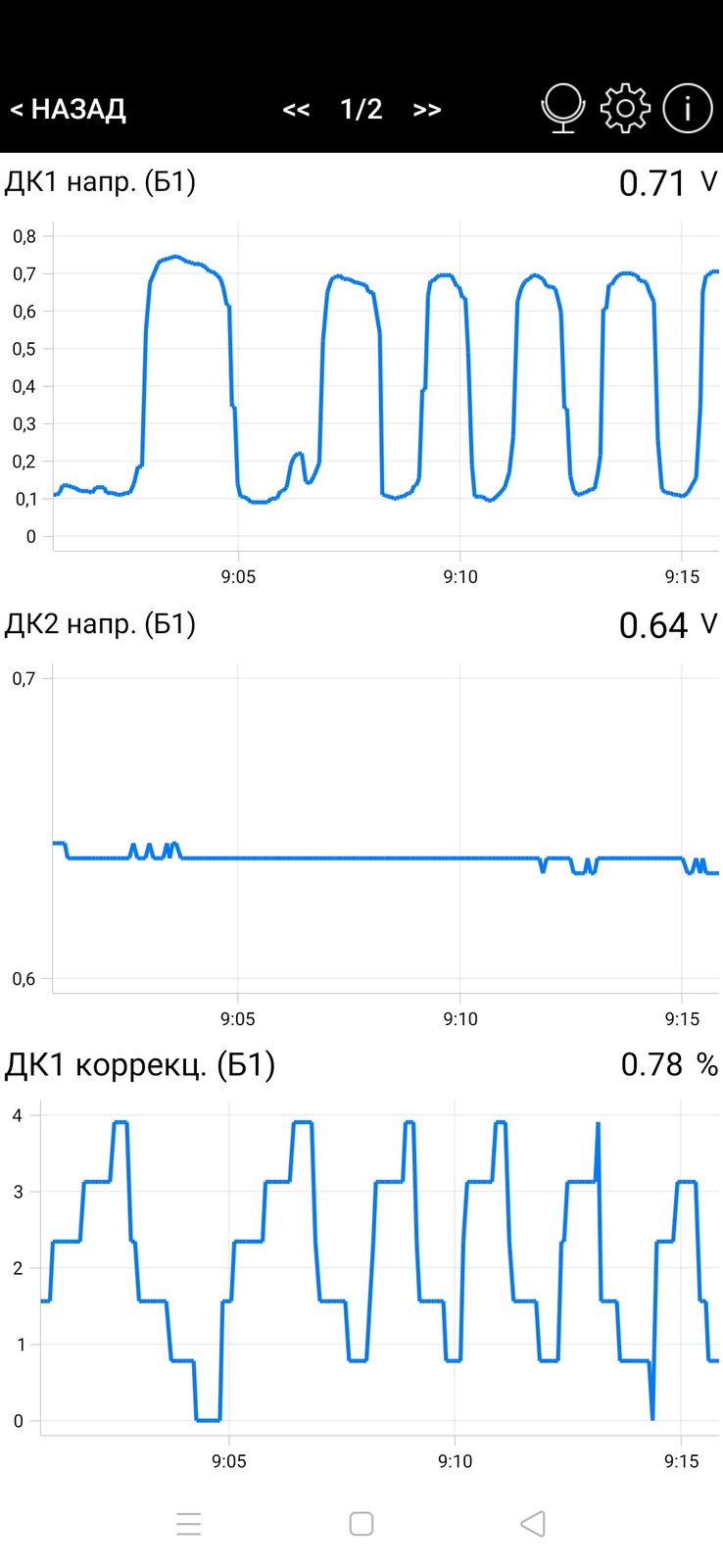

7 минут назад, DRON 33 сказал:
Евген 48 Каталик начал трещать по швам ? :unknw:
Да нормально, ещё живой.
Вот последние скрины с проги.
Screenshot_2020-06-26-11-52-37-85_1c4cade50911c4021d022fd7fc21ca47.thumb.jpg.29477426cd5894c333769001643e7528.jpgScreenshot_2020-06-17-16-22-26-32_1c4cade50911c4021d022fd7fc21ca47.thumb.jpg.067f7645315eae2946c83fb03663b1a0.jpgScreenshot_2020-05-11-12-13-57-72_1c4cade50911c4021d022fd7fc21ca47.thumb.jpg.64b32496578b45b06bc143e5fa47a0ef.jpg
Евген 48 вот что люди в бак льют, что каты разваливаются на куски на 10-15 ткм.
alex323 :sarcastic:
Отдельное спасибо за помощь в эндоскопииДед Юрьевич :drinks:
Евген 48 жаль не видно глубину этих трещин... будем надеяться, что кат не развалится на куски, которые встанут боком в хаотичном положении и перекроют выхлоп.
