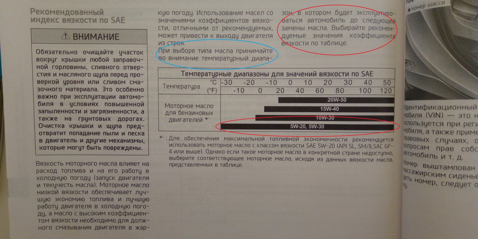

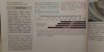

Евген48 27 165 Опубликовано: 21 января 2020 Автор Поделиться Опубликовано: 21 января 2020 25 минут назад, dydezzz сказал: а что не 10/60 сразу?) по мануалу максимум 20-50 1 Ссылка на сообщение Поделиться на других сайтах
Евген48 27 165 Опубликовано: 21 января 2020 Автор Поделиться Опубликовано: 21 января 2020 1 минуту назад, исламыч сказал: Евген 48 не до такой же, степени экспериментатор, пожалейте авто))) 5-40 максимум, т.ч. всё норм. Ссылка на сообщение Поделиться на других сайтах
Роман 73 12 642 Опубликовано: 21 января 2020 Поделиться Опубликовано: 21 января 2020 2 минуты назад, Евген 48 сказал: по мануалу максимум 20-50 В 20w50 - всего 1-3% полимерки, можно смело лить, в лето ))) Это почти то же самое, что и 10w30 Ссылка на сообщение Поделиться на других сайтах
SAE20 12 698 Опубликовано: 21 января 2020 Поделиться Опубликовано: 21 января 2020 2 минуты назад, Евген 48 сказал: по мануалу максимум 20-50 Тогда я за тракторное 15W-30 на лето. Оно API SL бывает http://www.fuel-economy.lubricants.total.com/documents/pdf/TRACTAGRI_HDX_FE_15W-30.pdf Ссылка на сообщение Поделиться на других сайтах

Inzhener 4 124 Опубликовано: 22 января 2020 Поделиться Опубликовано: 22 января 2020 (изменено) 9 часов назад, Евген 48 сказал: по мануалу максимум 20-50 Если зальете 50-ку, я уверен, что Вас форумчане будут провожать с цветами! Как Гагарина! Только в ответ не забудьте махнуть рукой и сказать сакраментальное: "Поехали!" Насчёт встречи - не знаю как, т.к. это будет, скорее всего, полет в неизвестное, а что там - неизвестно никому... Ну, разве что Вадиму69, СИНТЕКСУ, SAE20. Изменено 22 января 2020 пользователем Inzhener Ссылка на сообщение Поделиться на других сайтах
Евген48 27 165 Опубликовано: 22 января 2020 Автор Поделиться Опубликовано: 22 января 2020 25 минут назад, Inzhener сказал: Если зальете 50-ку, а зачем? Ссылка на сообщение Поделиться на других сайтах
Inzhener 4 124 Опубликовано: 22 января 2020 Поделиться Опубликовано: 22 января 2020 (изменено) 3 минуты назад, Евген 48 сказал: а зачем? И я не знаю. Но ведь кто-то написал: 9 часов назад, Евген 48 сказал: по мануалу максимум 20-50 ... Да и насчет 40-к у меня сложилось мнение, что используете остатки для экспериментов и промывки. Изменено 22 января 2020 пользователем Inzhener Ссылка на сообщение Поделиться на других сайтах
Евген48 27 165 Опубликовано: 22 января 2020 Автор Поделиться Опубликовано: 22 января 2020 2 минуты назад, Inzhener сказал: Но ведь кто-то написал: написал, потому что кто то предложил 10/60. 3 минуты назад, Inzhener сказал: Да и насчет 40-к у меня сложилось мнение, что используете остатки для экспериментов и промывки. а для чего ещё. Ссылка на сообщение Поделиться на других сайтах
Inzhener 4 124 Опубликовано: 22 января 2020 Поделиться Опубликовано: 22 января 2020 Только что, Евген 48 сказал: написал, потому что кто то предложил 10/60. а для чего ещё. Ключевое слово было "остатки". Ссылка на сообщение Поделиться на других сайтах
