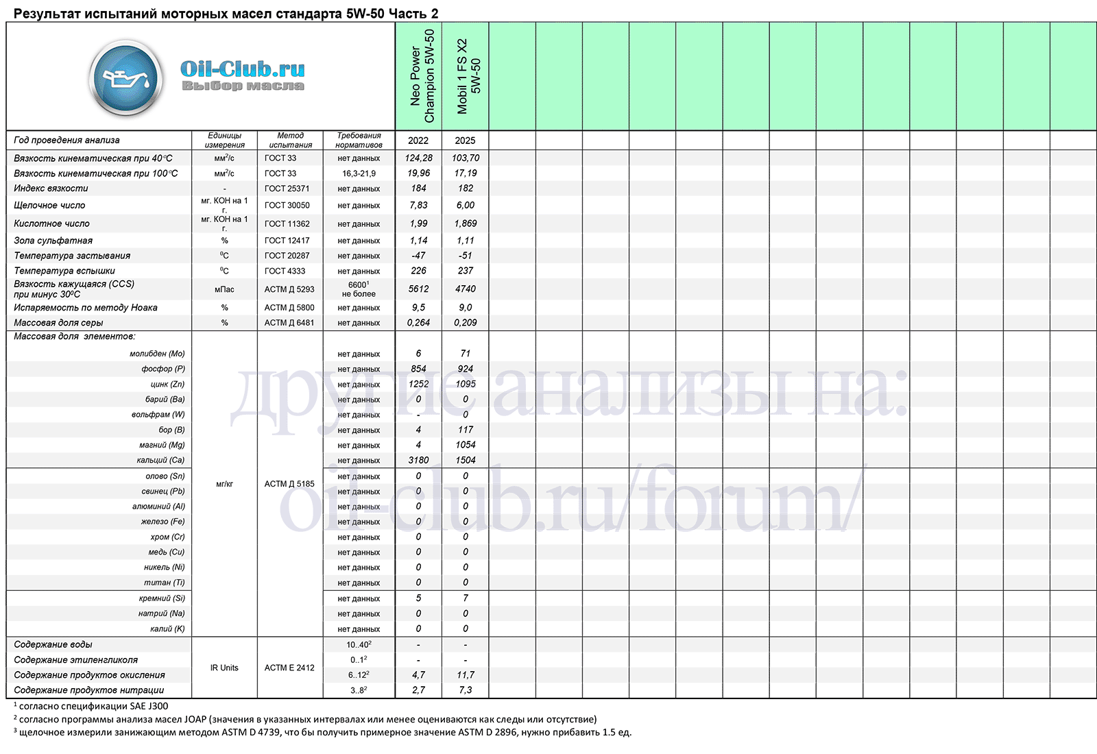

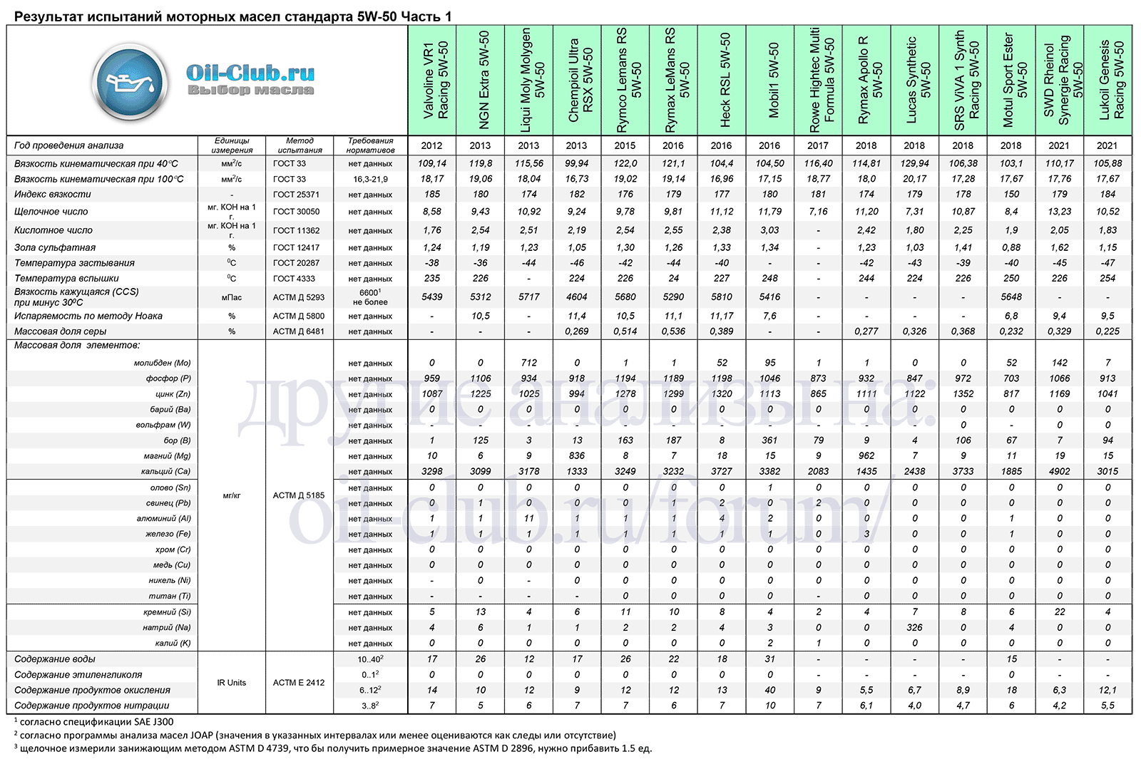

5W-50 - сводная таблица лабораторных анализов Ойл Клуб.
Сводная таблица масел стандарта 5W-50
последняя редакция 02.07.2026
Проделана громадная работа, на которую потрачено очень много средств и времени, форумчан Oil-Club.ru. Спасибо Вам всем! Получилось действительно независимое лабораторное исследование того, что имеется на рынке из масел 5W-50.

В таблице принимали участие следующие анализы Ойл Клуба:
1) Valvoline VR1 Racing 5W-50 2025
2) NGN Extra 5W-50
3) Liqui Moly Molygen 5W-50
4) Chempioil Ultra RSX 5W-50
5) Rymco Lemans RS 5w-50
6) Rymax LeMans RS 5W-50
7) Heck RSL 5W-50
8) Mobil1 5W-50
9) Rowe Hightec Multi Formula 5W-50
10) Rymax Apollo R 5W-50
11) Lucas Synthetic 5W-50
12) SRS ViVA 1 Synth Racing 5W-50
13) Motul Sport Ester 5W-50
14) SWD Rheinol Synergie Racing 5W-50
15) Lukoil Genesis Racing 5W-50 API SN
16) Neo Power Champion 5W-50
17) Mobil 1 FS x2 5W-50 API SP
а в саму таблицу то Лукойл не попал... :cray:
Круто, мобил как всегда ТОП
Отличная сводка, спасибо!
