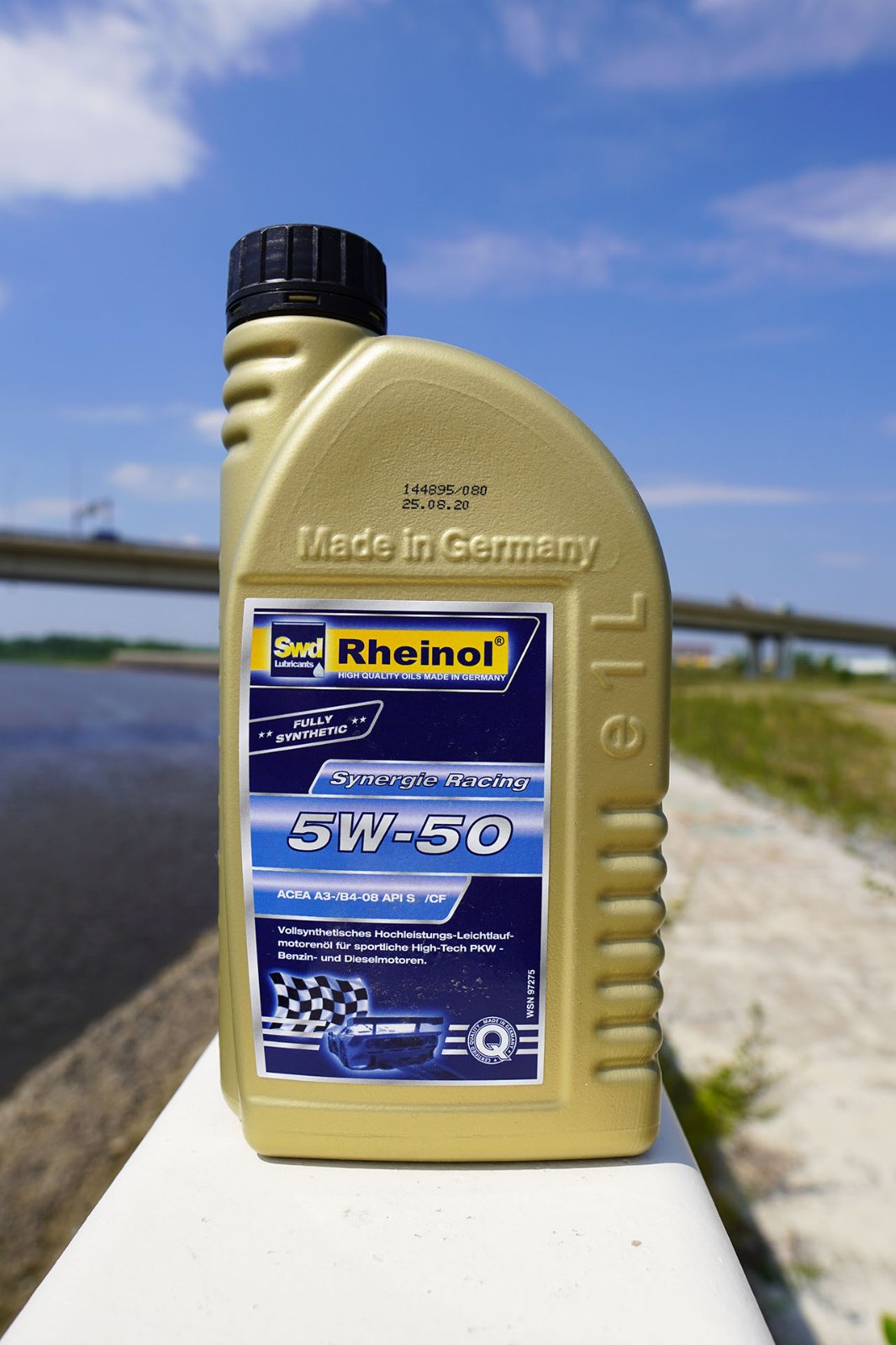

26 июля 20215 г Популярное сообщение Закреплён SWD Rheinol Synergie Racing 5W-50 свежее за анализ спасибо товарищам Xitrojop, parziv. Образец заказывал в емексе у поставщика BRAB по цене 768р. Масло заявлено как: ACEA A3/B4; API SN/CF. 1) Вязкостные характеристики действительно совпадают с SAE 5W-50. Это высоковязкое всесезонное масло. 2) Очень высокое щелочное число = 13,23 - обеспечивает хорошие нейтрализующие свойства на долгий интервал смены. Переварит не особо качественное топливо с повышенным содержанием серы. Минусы от такого щелочного - высокая зола. Зачем в автоспорте такое щелочное? Не знаю... В гражданской эксплуатации, в тяжелых условиях - может пригодится. 3) Температура вспышки = 226 - слабенькая для высоковязкого масла 5W-50. В масле с Racing в названии ожидаешь 240С и выше... 4) Но NOACK испаряемость масс при высоких температурах = 9,4% в принципе не плохая. Специально масло гореть не будет, но это явно не ПАО. Это гидрокрекинг. 5) Температура застывания -45С - более чем хорошая для масла такой высокой вязкости. Для запуска до -30С этого запаса хватит. 6) Содержание серы = 0,329% - не высокое, для масла с таким жирным пакетом присадок. 7) Зольность сульфатная = 1.62% на грани требования стандарта ACEA A3/B4. Больше уже залет... Зола очень высокая, не советовал бы лить это масло в автомобили с прямым впрыском. 8) Пакет присадок интересный. Здесь есть молибден для снижения коэффициента трения и повышения КПД двигателя. Серьезной экономии при такой высокой вязкости, он понятно не даст. Много противоизносных присадок на основе фосфора и цинка. И мощный нейтрализующий пакет на основе кальция. ИК спектр Фурье говорит о том, что масло в большинстве своем на гидрокрекинге VHVI (есть вероятность что немного ПАО 10-20%). Вывод: Из плюсов: по параметрам все четко, производитель смешал масло в соответствии с требованиями стандарта ACEA A3/B4. Очень высокое щелочное число обеспечивает хороший запас по интервалу смены. Неплохая температура застывания для 5W-50. Из минусов: высокая зола подойдет не всем современным автомобилям (я про прямой впрыск). Когда немцы пишут vollsynthetisches на канистре, ожидаешь ПАО синтетику, но данный производитель сделал масло на гидрокрекинге VHVI (если и есть ПАО, то немного). Судя по средненькой термостабильности и базовому маслу VHVI, я бы охарактеризовал это масло как полу-спорт для гражданской эксплуатации. Артикулы коды для заказа в интернет магазинах: 31170,180 - SWD Rheinol Synergie Racing 5W-50 1L 31170,485 - SWD Rheinol Synergie Racing 5W-50 4L 31170,570 - SWD Rheinol Synergie Racing 5W-50 5L 31170,280 - SWD Rheinol Synergie Racing 5W-50 20L 31170,680 - SWD Rheinol Synergie Racing 5W-50 60L 31170,980 - SWD Rheinol Synergie Racing 5W-50 208L
26 июля 20215 г Популярное сообщение Только что, Pavel_NSK сказал: Зачем спортивному маслу такой TBN Откровенно говоря, спортивное в нём только название...
26 июля 20215 г Автор 4 минуты назад, Pavel_NSK сказал: Не понимаю! Зачем спортивному маслу такой TBN и такое количество кальция? мысли совпали, описал масло
26 июля 20215 г Почувствуй разницу: В зика пур -57° и вспышка +253° У сабжа пур -45° и вспышка +226°(пур от жидкой базы, вспышка от той же жидкой базы, а густота от полимерного) Ca/TBN Зик с 2800 получается 10 Сабж с 4900 получается 13.2
26 июля 20215 г 27 минут назад, avignon сказал: Откровенно говоря, спортивное в нём только название... Где то заплакали пасаны на приорах Добавили Мо, назвали срасинг
26 июля 20215 г Скоро будет анализ ещё одного Racing от отечественного производителя, будет интересно сравнить их.
26 июля 20215 г Автор ну давайте уж 10W-50 c 5W-50 не будем сравнивать. Там весь смысл в этом, можно гуще базу использовать...
26 июля 20215 г 1 минуту назад, torcon сказал: ну давайте уж 10W-50 c 5W-50 не будем сравнивать. А давайте будем Изменено 26 июля 20215 г пользователем Евген 48
26 июля 20215 г Вроде и масло не плохое. Только кому оно надо такое). Субаристам старой школы если только). Ну или совсем уж неофитам, любителям погуще. Анализ из разряда почему в современные моторы льют 0w20 Единственное применение этого масла это в отечественные авто, без расхода масла, для удлененного интервала. С такой вспышкой и пакетом присадок, в двс с расходом масла, его нельзя, загадит. Изменено 26 июля 20215 г пользователем Elrus
26 июля 20215 г Любое грузовое синтетическое SAE 5-30/10-30 по составу интереснее и лучше, чем сабж. Парадокс. Изменено 26 июля 20215 г пользователем fareastwood
