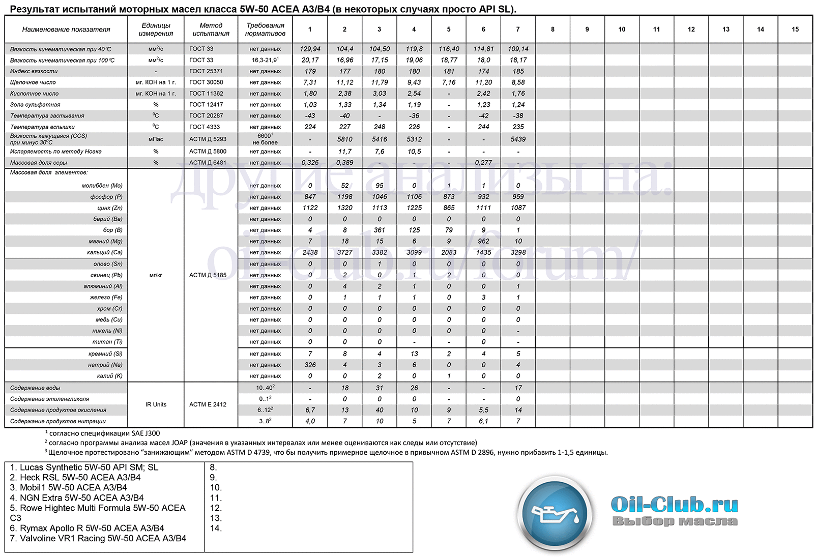

Начальник, где у этих нгн и вальвы пять тонн кальция?
Ну и если уж смотреть в таблицу, давайте на N°3 посмотрим – на эстерах и вспышка кошерная, правда кальция не 5к ppm...:cray:

Вот вам и вопрос, вы чего от 5W-50 ACEA A3/B4 хотели? Они все такие кроме мобила и какого-нибудь редлайна... :)
Тем более не понял столь "объективных" сравнений, когда вы взяли 10W-50 который на густых базах 4+6+10 cst и сравнили с 5W-50 которая на 4+6, которой еще нужно отвечать низкотемпературным характеристикам при -30С в отличии от 10W-50. Об этом и сказал...
