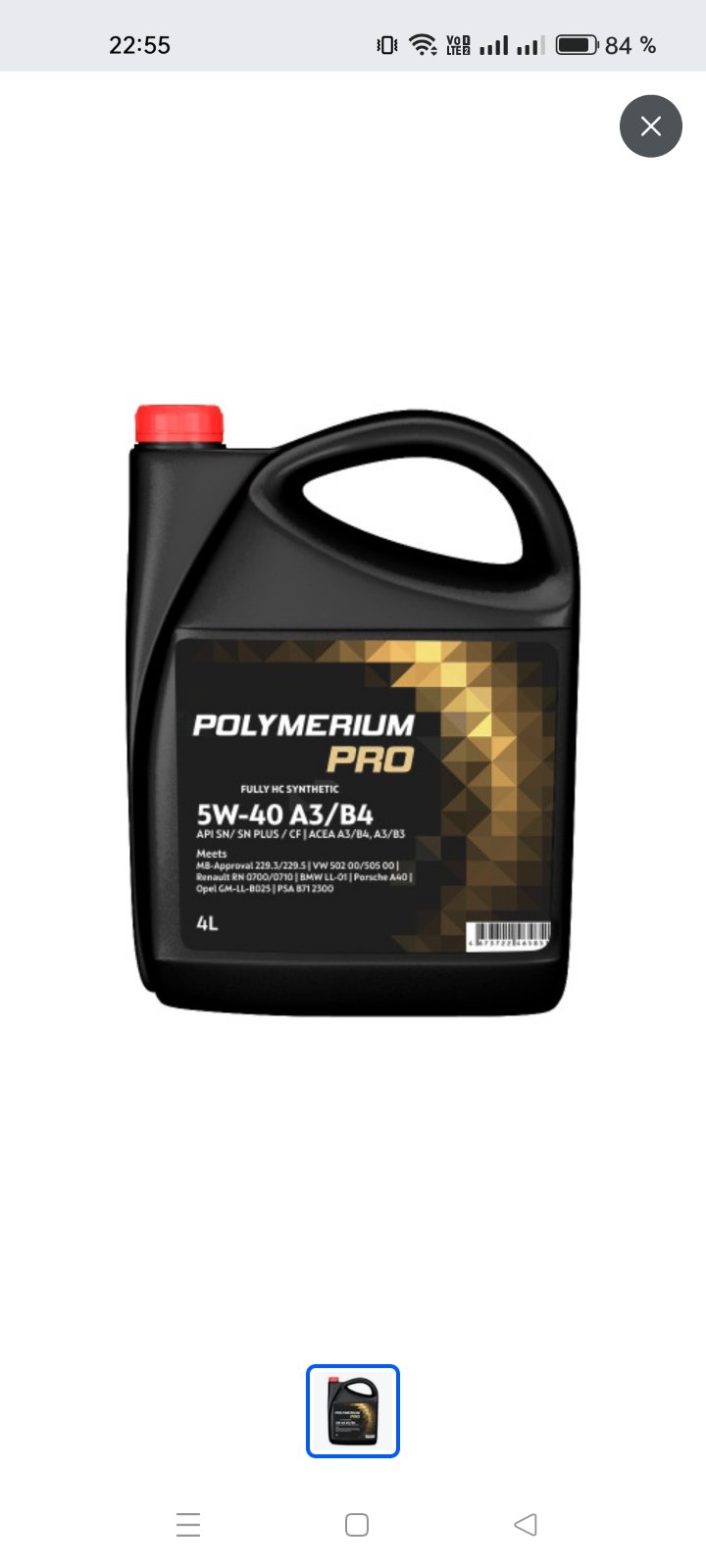

9 января 20242 г Тоже прикупил пару литров сабжа в Метро на распродаже. Думаю, что микс из 1л Swd и 2,5л Polymerium Pro SG 5w40 отлично подойдет для Нивы.
9 января 20242 г Знатокам вопрос(в пику вопросу выше ))). Есть 3 литра SWD этого масла и добавить литр Полимериум Про SN 5w40 или ЛМ 10w40 Молибден в ВАЗ - 2107 инжектор? На лето неплохой микс для трассы в основном. Какой из миксов поинтереснее? Изменено 9 января 20242 г пользователем МаратМ
