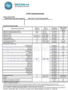

SRS ViVA 1 Synth Racing 5W-50 (VOA BASE) копия.jpgSRS ViVA 1 Synth Racing 5W-50 URC копия.jpgSRS ViVA 1 Synth Racing 5W-50_1.jpegSRS ViVA 1 Synth Racing 5W-50.jpeg

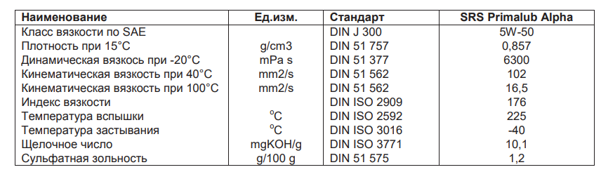

Заявленные характеристики:

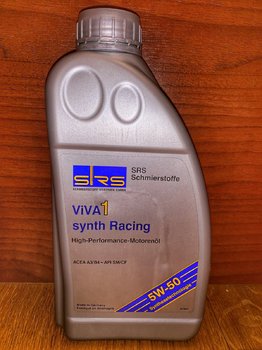

Масло заявлено как: API SM/CF; ACEA A3/B4.
1) Масло соответствует стандарту SAE и может называться 5W-50
2) Вязкость при 100С = 17.28 сСт - ближе к нижней границе класса нормально для 50-ки
3) Щелочное число = 10.87 - высокое, что говорит о хороших моюще-нейтрализующих свойствах масла
4) Кислотное число = 2.25 - нормальный результат для полнозольника
5) Зольность сульфатная = 1.41% - стандартная для полнозольника на сульфонатах Кальция
6) Температура застывания = -39С - для густого масла в классе 5w потянет
7) Температура вспышки в о.т. = 226С - стандартный результат
8) Содержание серы = 0.368 - говорит о том, что перед нами пакет присадок на сульфонатах Кальция
9) Противоизносные присадки - на основе пары Цинк-Фосфор. Сульфонаты Кальция в роли моюще-нейтрализующей присадки + сукцинимид Бора в качестве дисперсанта.

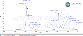

ИК спектр Фурье предположительно говорит о том, что масло на основе гидрокрекинга VHVI.
Вывод: перед нами хорошее густое масло с пакетом присадок уровня МВ229.3 на сульфонатах Кальция. По характеристикам все в пределах нормы. Ничего выдающегося, но не это ли признак стабильности?  (описал Dimmy)

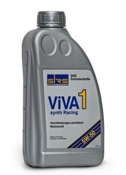

SRS Viva 1 synthracing SAE 5W-50 1л Артикул: 4033885000489
SRS Viva 1 synthracing SAE 5W-50 4л Артикул: 4033885000861

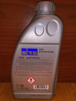

Вот фото канистры
