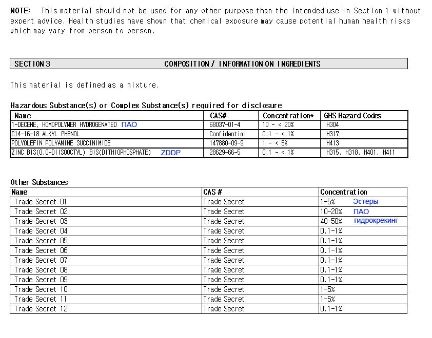

Из MSDS на Mobil1 5W-50
@Penske, там спектр не сравнить, с другого прибора... Надо именно ик. Густая база уже даст различия на 750м пике это 100%, хотя если баланс ПАО и кряка другой то может все замаскироваться и совпасть :)
Но здесь точно должно быть ПАО, уж если они эстеров не пожалели то и ПАО значит есть.
Polyolefin polyamine succinimide  -   а это что такое?
Моюще-диспергирующая присадка, входит во многие моторные масла.
Это беззольный дисперсант, служит для удержания нерастворимых в масле примесей, не позволяя им выпадать в осадок.
