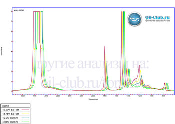

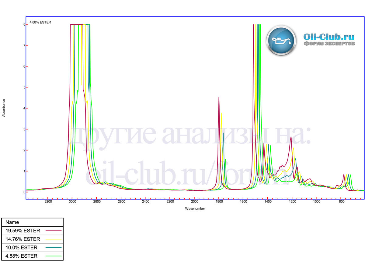

Все остальное кряк, пао и эстеры. Эстеры понятно видны на пике "окисления" на волне около 1750. Когда пики высокие - это именно эстеры и должны быть. Когда их содержание 2-3% (или какие то присадки улучшайзеры) пики будут не высокие. Теперь посмотрите на продукты FS например, там серьезно высокие пики, это масла с эстерами. :)
Вот масло болванка специально изготовленная для Ойл Клуба в лаборатории, где базовое масло и разное отмеренное мерной тарой процентное содержание эстеров Esterex
(графики сдвинуты мной для удобного восприятия и не наложения друг на друга)
Сравните их с продуктами Mobil :)
