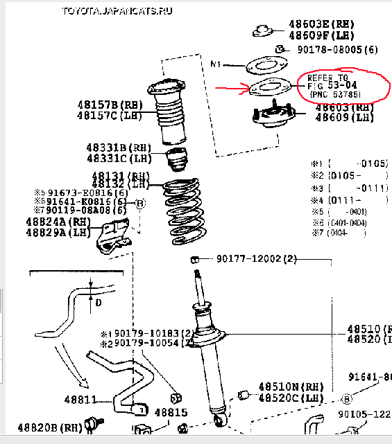

ALTEZZA SXE10-3SGE
Красным отмечена ШТАТНАЯ ПРОСТАВКА!!! а верхнее кольцо - N1, ставиться над чашкой уже , под гайки - не знаю зачем, но имхо для увеличения жёсткости чашки на изгиб. У меня тоже N1 предусмотрено по каталогу но в наличии нет -видимо просто выкинули япы или пред хозяин...
Знакомый на Альтезе именно эти нижние проставки новые заказывал токарю +10мм и поднимал авто без проблем...

markii первый раз вижу такие проставки, ты уверен что это не резиновая подкладка которая вовсе не для повышения клиренса? ;) Зачем япам делать какие то проставки если они стойку могут выше сделать не увеличивать количество деталей, не делать авто дороже...
что мне сомневаться, если у человека эта машина была во владении 3 года и он стойки менял и потом ещё проставки точил...
резину туда нельзя ствить!! стойки как раз разобьёт!! резина идёт уже под пружину !!
Да и ты что, глазам своим не веришь???
Не знаю зачем они туда их поставили но имхо их наличие опровергает ваши выдумки и догадки по поводу того что так нельзя делать.... это главное в этом споре....
Лично я думаю что эти проставки являются как раз элементом регулировки посадки машины, тк ALTEZZA 3SGE машина с заявкой на спортивность и занизить подвеску не меняя пружины можно просто убрав эти проставки... типа опция от производителя для "домашнего" тюнинга....

markii в экзисте эта деталь как то описывается? Может по названию поймем смысл?
Глазам то своим я верю, я не верю что эти проставки для повышения клиренса, а то что там твой приятель вытачивал-колхозил имхо к делу отношения не имеет, железка 1 см толщиной тоже знаешь на шпильки опоры влияет не благоприятным способом ;) Резинка то может 1 мм толщиной что бы не скрипело подкладка или еще какая то хрень. А умники из россии "БА так это же прокладка для повышения клиренса закажу ка я толщиной 1 см у токаря" :D
Надо сначала узнать что за прокладки и для чего они, потом так говорить. Пока что бездоказательно.
никак она не описывается, так же как и верхняя шайба потому что скорее в запчасть не поставляются, либо идут комплектом с верхней опорой....

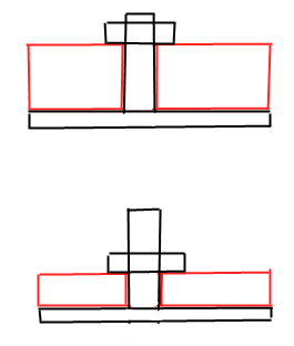

чего,чего??? ну так как раз шпилька в этом случае будет иметь БОЛЬШЕ боковой опоры на излом!!! о чём ты??!!
вот даже по скорому нкидал, думаю понятно что где что...
где по твоему шпилька прочнее сидит???
там где тела больше!!!
