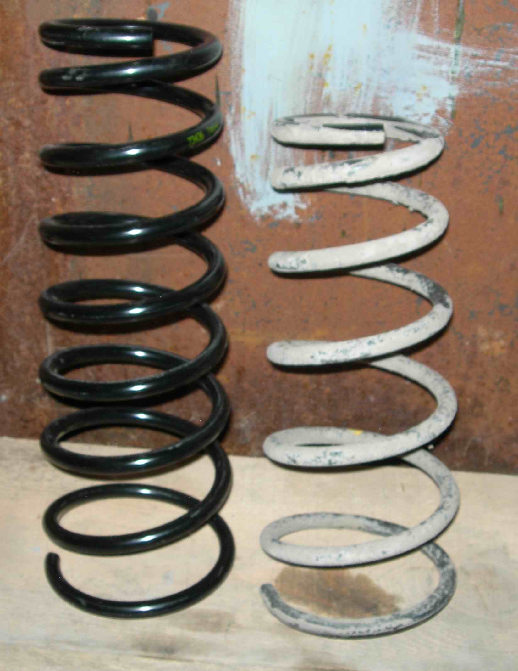

Озадачился такой темой. Хочу поменять задние пружины. Но какие сейчас есть пружины на тюменском рынке? Какую фирму выбирать? На что обращать внимание? Где лучше купить? Надо ли подсчитать кол-во витков на пружине перед тем как идти в магазин? :) Замерить толщину самого витка? На Экзисте цена 1700 р. за 1 пружину. Тогда как в Автовостоке 1100 р. Замена где-то 1000р.
Предо мной дилема, поставил колесики а они за крыло чуток задевают за задние крылья :sorry: хочу немного зад поднять бюджетно (с баблом пока ваще плохо, в будущем поменяю пружины) кто что пососевтовать может.
Многие говорять что можно попробовать от ваза проставки подогнать попробовать...
авто toyota caldina st210

на следующей неделе попробую внедрить пружины от авенсиса вэн 1200 руб за шт

uncle_Petr есть еще японские пружины OBK 1200р примерно. Славятся мягкостью. Ниже или выше не знаю... В автовостоке должны быть.
torcon я еще попробую от вэдовой калды поставить, говорят что могут подойти :bravo: и ценник 800-1200 р

uncle_Petr смотри может получиться так что и деньги потратишь и нужного не получишь. АРТ тоже ездит на 205.55.R15?
Поставил себе такие вот пружины от полноприводной карины и машинка стала выше на 2-3 см :) как раз так как я и хотел
ПЫСЫ апосля поменяю стойки в круг :)
torcon влезли конечно, еще не знаю будет задевать или нет - думаю что не будет задевать. если будут то есть еще вариант - молоточком край крыла во внутрь загнуть!
