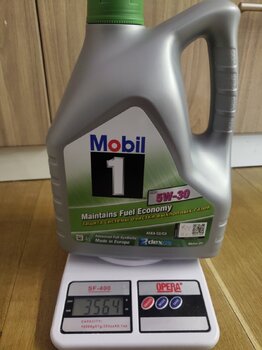

5 марта 20215 г 15.02.2021 в 12:28, kslavik сказал: Сколько весит канистра с маслом обьемом 4л, 1л? Буквально вчера купил себе на замену 4+1 Скрытый текст
