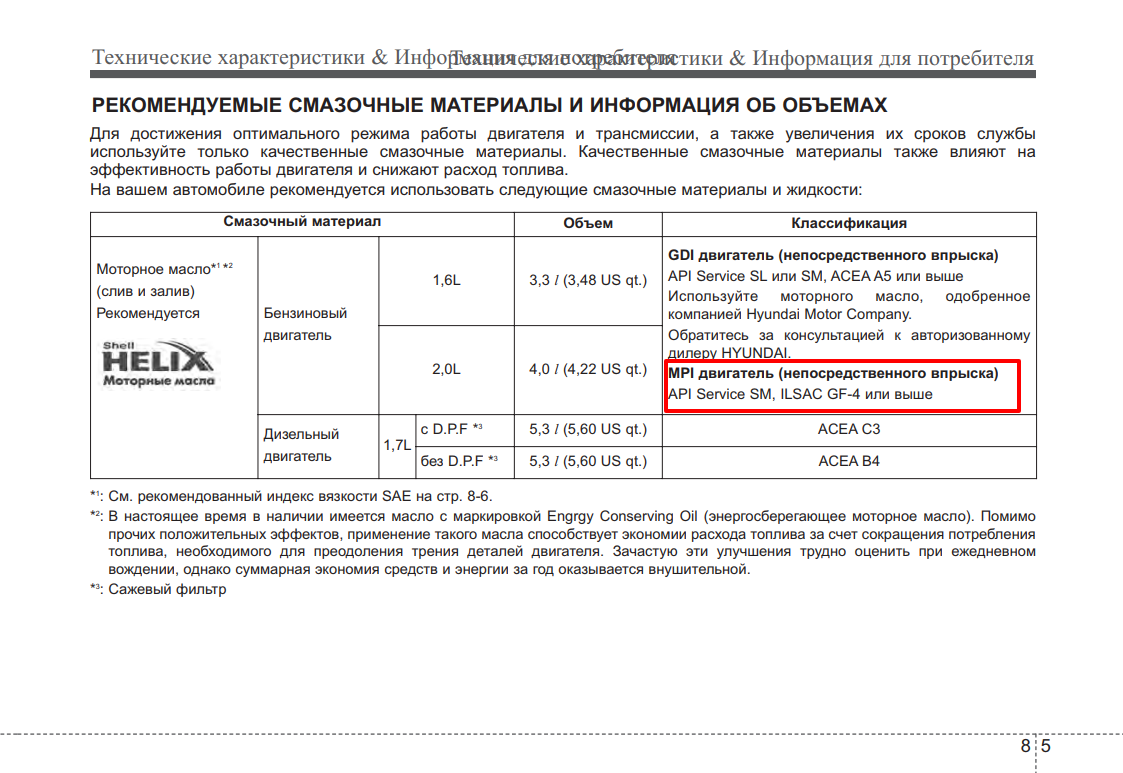

Нужно масло вязкости 5W-30 стандарта API SN ILSAC GF-5 (API SM ILSAC GF-4)
https   www hyundai ru media downloads pdf pdf_ru_man_i40_sedan pdf.pnghttps   www hyundai ru media downloads pdf pdf_ru_man_i40_sedan pdf2.png

ну покажите свой мануал (фото можете выложить ) у вас чего указаны масла А3/В4 ? или у вас 0-40 масло А5/В5 (я таких не видел)..:)
- автор темы пишет : Рекомендации руководства по эксплуатации . API sm( или выше)  ilsac gf- 4 ( или выше ) acea a5/b5 , 5w20- 5w30
15 минут назад, масленкин сказал:
Не спорю с автором. Согласен gf4, acea a5, api sm. Всё это для mpi 2.0
И также по классификации sae для Европы mpi вязкость 0w40, 5w20, 5w30, 5w40
По этому и интересуюсь.
Может я не туда смотрю, конечно...
