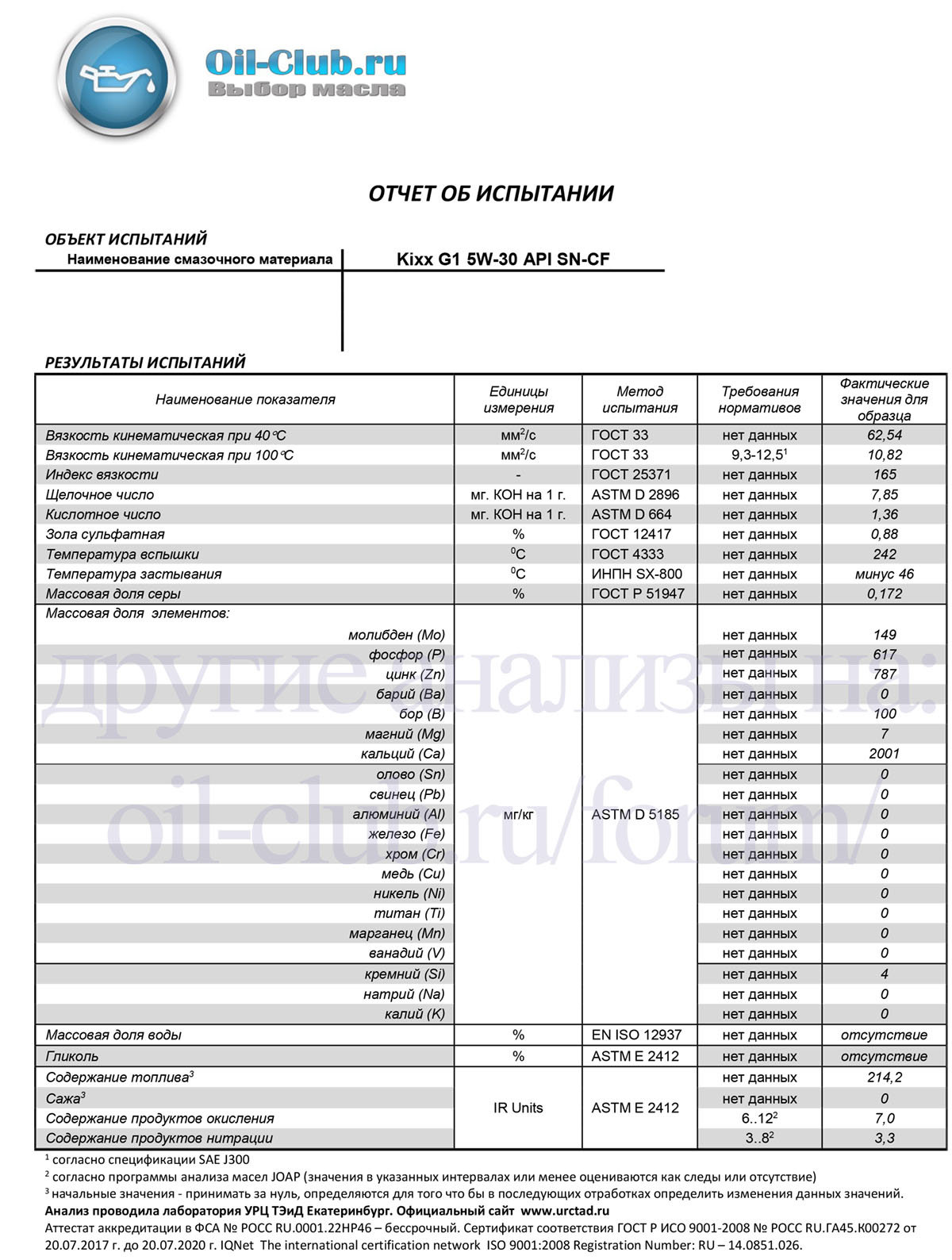

1. Kixx G1 5W-30 (API SN/CF; ILSAC GF-5 ; анализ этого масла.

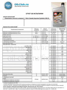

3. Petro Canada Supreme Synthetic 5W-30 API SN свежее.
993147283_PetroCanadaSupremeSynthetic5W-30APISN.thumb.gif.1cd28e39f18ab9cbbbb43e95a1c3a484.gif

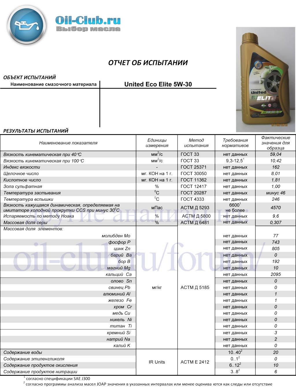

4. United Eco Elite 5W-30 свежее.

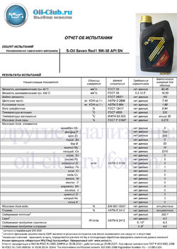

7. Даже не знаю, стоит ли, как вариант без молибдена рассматривать на летний период масло S-Oil Seven Red1 5W-30 API SN?!
