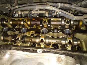

Приветствую всех участников форума и владельцев Toyota Camry v40
Стал замечать, что из под клапанной крышки масло начало сопливить. Не критично, но и не приятно. Решил заменить прокладку. Взял оригинал.
Вскрыли, результат на фото :)
IMG-20200730-WA0001.thumb.jpg.e116357d169734e8668415eb21bbdcfc.jpgIMG-20200730-WA0002.thumb.jpg.d55c3368c1a452c9d57c6a3afa3ebaa1.jpg
:good2:
Машинка пробежала 165тыс км, из них 133тыс на "бочковом масле" 5w-40 Тойота, от официалов, с заменой через каждые 10тыс км согласно их регламента, и после этого, уже в моих руках, через каждые 5-ть тыс или 200мото/часов, смотря что наступит раньше, и уже с заливкой разных масел. Но только тех, качество и анализ которых подтверждён ойл клубом ;)
Вроде бы всё гуд :drinks:
Сейчас машинка катается на Татнефть Luxe 5W-30 и ей оно очень нравится :good2:
