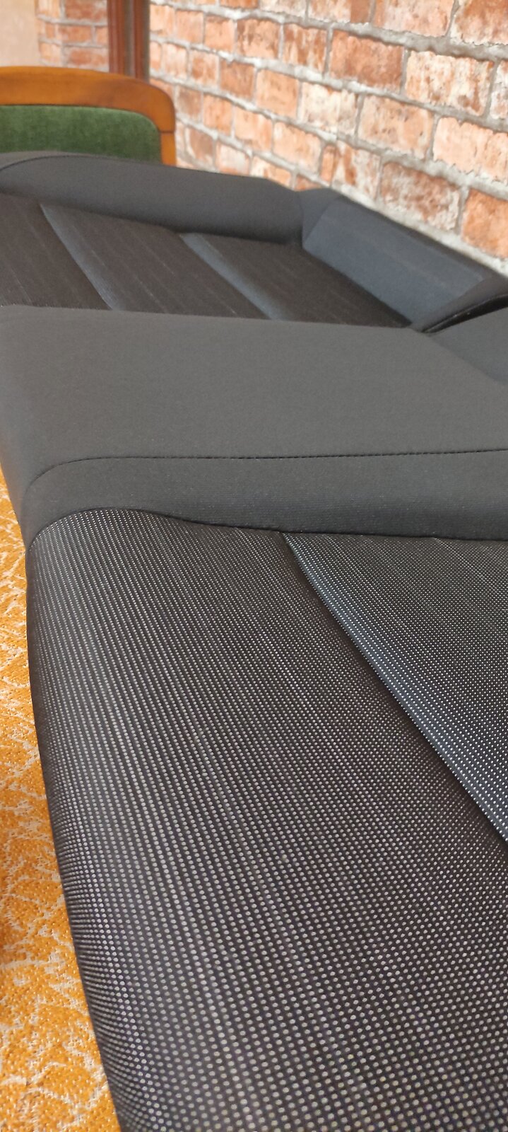

Paulson Kalinidos  все получилось, отпаривателем прогладил
