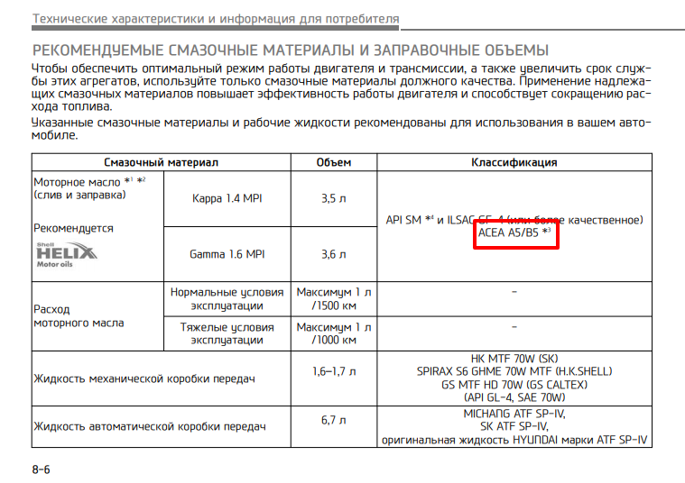

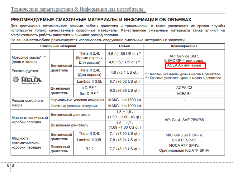

17 июля 20188 г 19 часов назад, torcon сказал: почти на все бензиновые KIA/Hyundai рекомендуются масла ACEA A5. Вот я и подумал причем здесь надпись KIA/Hyundai на масле ACEA A3/B4? Да косяк явный от Лука. Хотя ... разве повредит им 11-вязкость ? Не повредит. Тут вообще можно к корейцам на этикетке дописать и другие марки автопроизводителей, т.к А3-масло почти всем, так или иначе, подойдёт Так что тут косяк лишь в том, что написано, что только для кореёв. А так, придёт кореевод куплять масло, а тут прям для него и написяно - "для Киа/Хёнде". Он и купит с чистым сердцем. Написано же ! Остаётся только констатировать что Лукойл вот такими вот "сравнительно честными" методами пытается сегментировать рынок. Ну а что, частная же компания, значит цель одна - прибыль, а деньги, как известно, не пахнут. Изменено 17 июля 20188 г пользователем Ярослав02

18 июля 20188 г В 16.07.2018 в 15:06, torcon сказал: Александр Анацкий ну возьмем самый попсовый KIA Ceed к примеру или KIA Cerato например KIA Sorento KIA Sportage Hyundai Solaris Получается что почти на все бензиновые KIA/Hyundai рекомендуются масла ACEA A5. Вот я и подумал причем здесь надпись KIA/Hyundai на масле ACEA A3/B4? Прикольно)
18 июля 20188 г 3 часа назад, Александр Анацкий сказал: Прикольно) Скрытый текст Там в мануале свои приколы, корейцы не отстают от Лукойла. Уже и до них добралась евролажа с "нормальным расходом масла - до 1л на 1000км". Но и это не всё. Они с таким "нормальным" расходом масла на некоторые моторы рекомендуют мало и среднезольники типа С2-С3 и Ильсак ЖФ-4. Типа, чтобы сберечь нейтрализаторы и сажа-фильтры. Но с таким конским расходом масла ващё пофик какое масло лить - кирдык придёт с любым, хоть мало, хоть полнозольным. Вот такие приколы нашего городка. Изменено 18 июля 20188 г пользователем Ярослав02

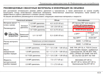

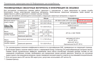

18 июля 20188 г В 13.07.2018 в 08:48, torcon сказал: По моему мнению, очень нелепо выглядит надпись на канистре "KIA/HYUNDAI", когда в рекомендациях производителей на автомобили KIA/HYUNDAI, повсеместно рекомендуется совсем другой стандарт - ACEA A5/B5. На все дизельные КИА, у которых нет сажевых. А не было его например на киа соренто с 2009 по 2015 год, допуск стоит В4 по маслу.
18 июля 20188 г torcon Так а вы дизельные ниже смотрите допуски. То, что написано А3/В4 через дробь не говорит о том, что допуск именно такой и точка. Это может быть допуск и раздельно А3, а может и раздельно В4. Так вот ниже если по вашим скринам посмотреть. там ниже по дизельным версиям стоят допуски В4, где нет DPF, т.е. сажевого
19 июля 20188 г Skif_tlt Пусть в разы, но допуск есть. Очень много сант и соренто дизельных в период с 2006 по 2015. Это 10 лет.
