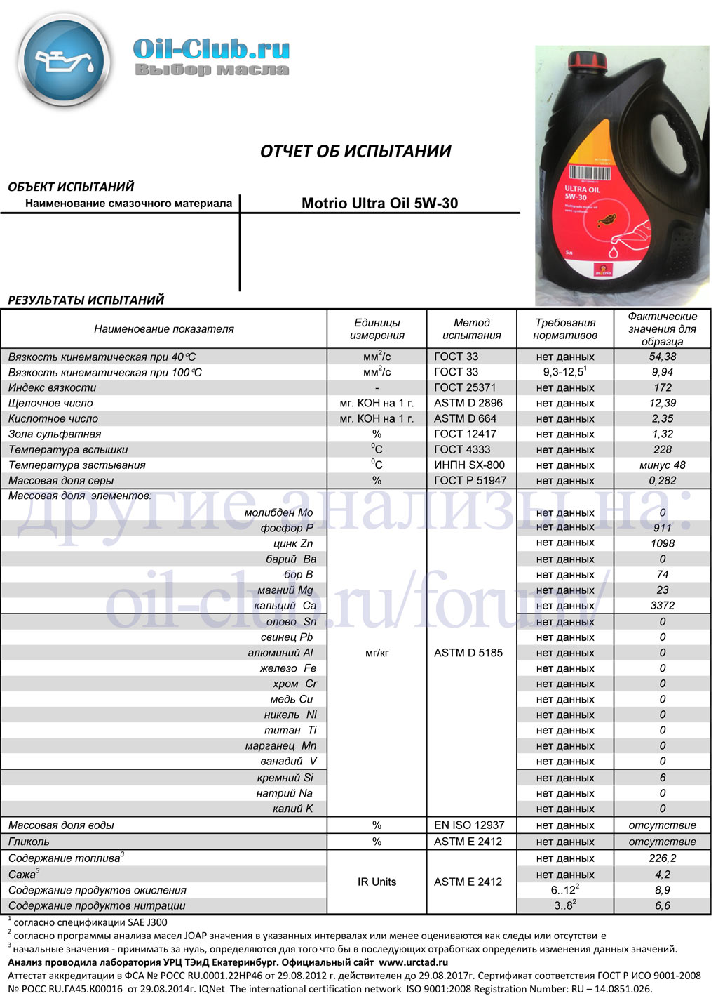

Motrio-Ultra-Oil-5W-30-_VOA-BASE_.jpgMotrio-Ultra-Oil-5W-30-URC-1.jpgMotrio Ultra Oil 5W-30_3.jpgMotrio Ultra Oil 5W-30_2.jpgMotrio Ultra Oil 5W-30_1.jpg
torcon, возможно, ты прав...
Тоже как пакет увидел, подумал про Motrio, но поленился найти, сравнить сразу.

Пожалуй, готов согласиться, что это немного другой пакет и не факт, что от Infineum.
Вот переложенный infineum и цифры отличаются
Только что, Kuroneko сказал:
NOACK 11.1
-30'C CCS 3530
Полностью синтетическое масло.
Для масло А3/В4 это очень хорошо. Обычно у таких продуктов CCS порядка 5500-6000 мПас. А тут как у А5/В5.
Допуска 229.5 у него нет и не будет ибо с НОАК 11.1% оно к нему не стремится. Значит, это точно другой пакет.
