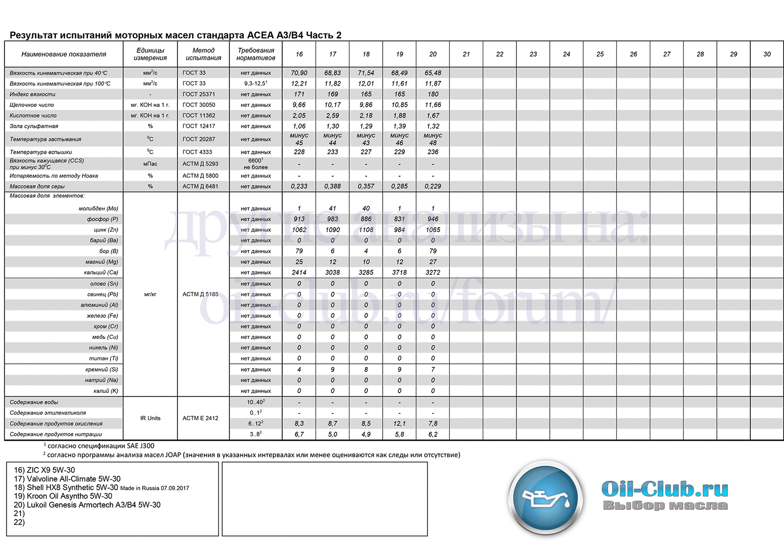

Сейчас вбивал этот лукойл в сводную таблицу
Посмотрите индекс вязкости у Лукойл(180) и у других масел рядом(165). Так что в словах GenaM действительно есть доля правды, и может быть я был не прав в описании. Этот лукойл низковязкий, много 4cst, мало 6cst и больше полимерного загустителя. Это дает отличные низкотемпературные характеристики, но как обратная сторона качели, даст больший угар, низкий HTHS итд. Хотя опять же не стоит списывать со счетов мою версию про VHVI III+ они как раз и отличаются более высоким индексом вязкости, чем просто VHVI III и лучшими низкотемпературными характеристиками.
Проверить просто, заливаете Лукойл в двигатель склонный к угару, если заметили что Лукойл больше угарает, значит первая версия, если все так же как на таких же маслах до этого, то вторая версия. :)
В общем это предмет для обсуждения. GenaM благодарю за ушат холодной воды :)

Он и имел ввиду своими словами, что масло больше на четверке, нежели на шестерке. Ну дальше теория что 4ка дешевле стоит чем 6ка поэтому опять сэкономили - тут я не поддерживаю, теория заговора. Но то что лукойл низковязкий и много загустителя запросто может оказаться. По сути у Лукойла Lukoil Genesis Advanced 10W-40 низковязкий, Лукойл Люкс синтетическое 5W-40, Лукойл Люкс Синтетическое 5W-30 A5/B5. Они все имеют низкие CCS, которые выдают состав масла.
В общем этому маслу сделать бы NOACK. Если он 10 то все норм, если 12-13 то базы 4cst больше положенного рецептурой :)
