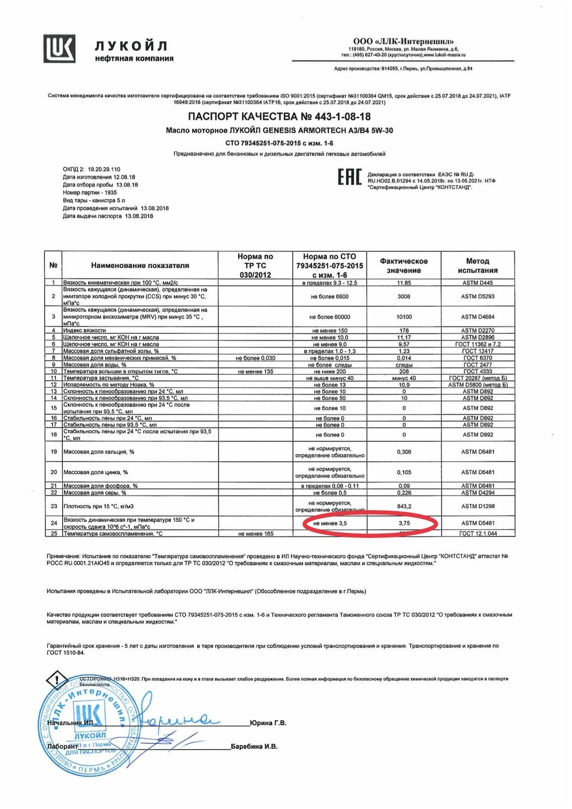

Мне интересно, почему нигде нет данных по htts этого масла? Ни в официальных данных, ни где....?
Потому что оно простому обывателю не очень нужно. Никто его не измерял, разлили масло и все.
3045852 5л - такой код никто не знает
На канистре ещё Volkswagen написанно ,это масло в двигатель cfna не подойдёт ? По анализу прям норм .
Масло хорошее по анализам, думаю залить в Вазик., но есть для меня одно но...
Satellite80 Что не так ?
21 час назад, biguxa сказал:
HTHS 3.75
29 минут назад, Satellite80 сказал:
HTHS 3.75
он и должен быть 3,5 и больше.
43 минуты назад, Satellite80 сказал:
HTHS 3.75
Даже если бы там было чуть меньше 3,5 ВАЗ бы переварил все равно без проблем :D
Блин перепутал, думал выше 3.5 хуже., во я бум бум :fool2:
1 час назад, Satellite80 сказал:
это не хуже и не лучше....это для кого как надо, для кого-то и 2,9 ништяк..., а для кого-то 3,5 мало.....
