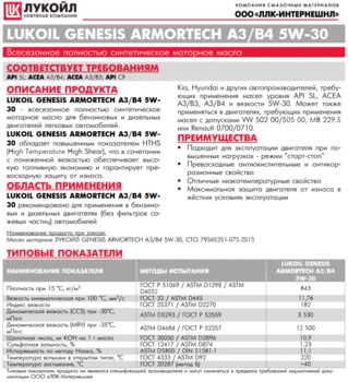

А с чего взяли что у него температура застывания минус 48.Сайт лукойла так не думает.
В 21.12.2018 в 10:10, Edge79 сказал:
взяли с результата анализа конкретного образца. тема про конкретный анализ конкретного образца. анализ сайта лукойла не проводили.
