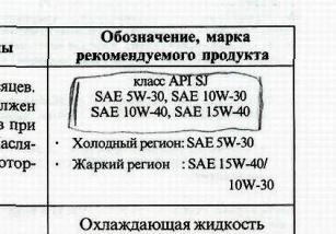

26 минут назад, Stater сказал:
Нарушаем-с?
Ни в коем случае. В моей редакции есть и 0в20.
ТОчно, есть. Только смотрю ваш мануал писали такие же бестолочи как и наш. Практически один в один.
Тут ведь даже есть теория, что много мицу-моторов полегло от применения вязких масел. Запугали, вот и льем теперь 0в20 летом)))
У вас разве "жаркий регион"?
У меня отец тысяч 70 на матизе катается на лукойл 5в30 круглый год. Моторчик внутри как новый. Зачем вам такая вязкость? И так слабенький, еще такую кашу прокручивать...
