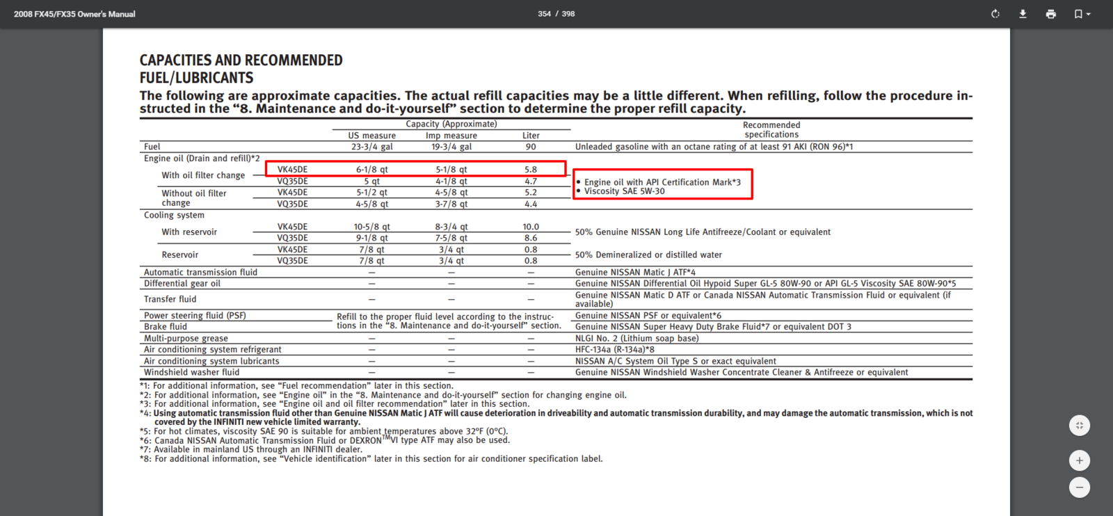

Куканыч может все таки VK45DE? :)
Лить 5W-30 API SN ILSAC GF-5 можно и не только на лето, а круглый год.
