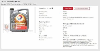

Lorinser 2 Опубликовано: 4 октября 2019 Поделиться Опубликовано: 4 октября 2019 А я Total залил. 1 Цитата Ссылка на сообщение Поделиться на других сайтах
