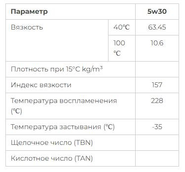

ВАН Лучше скриншотов добавлять.

XTeer Gasoline Ultra Protection 5W30
714570324_XTeerGasolineUltraProtection5W30.thumb.jpg.2bb6cd1c8a671a5be822d72a32f559f0.jpg
XTeer Gasoline G700 5W30

Лучше выбирайте Ultra Protection. Эта линейка у них на гидрокрекинге без минералки, как G700.
