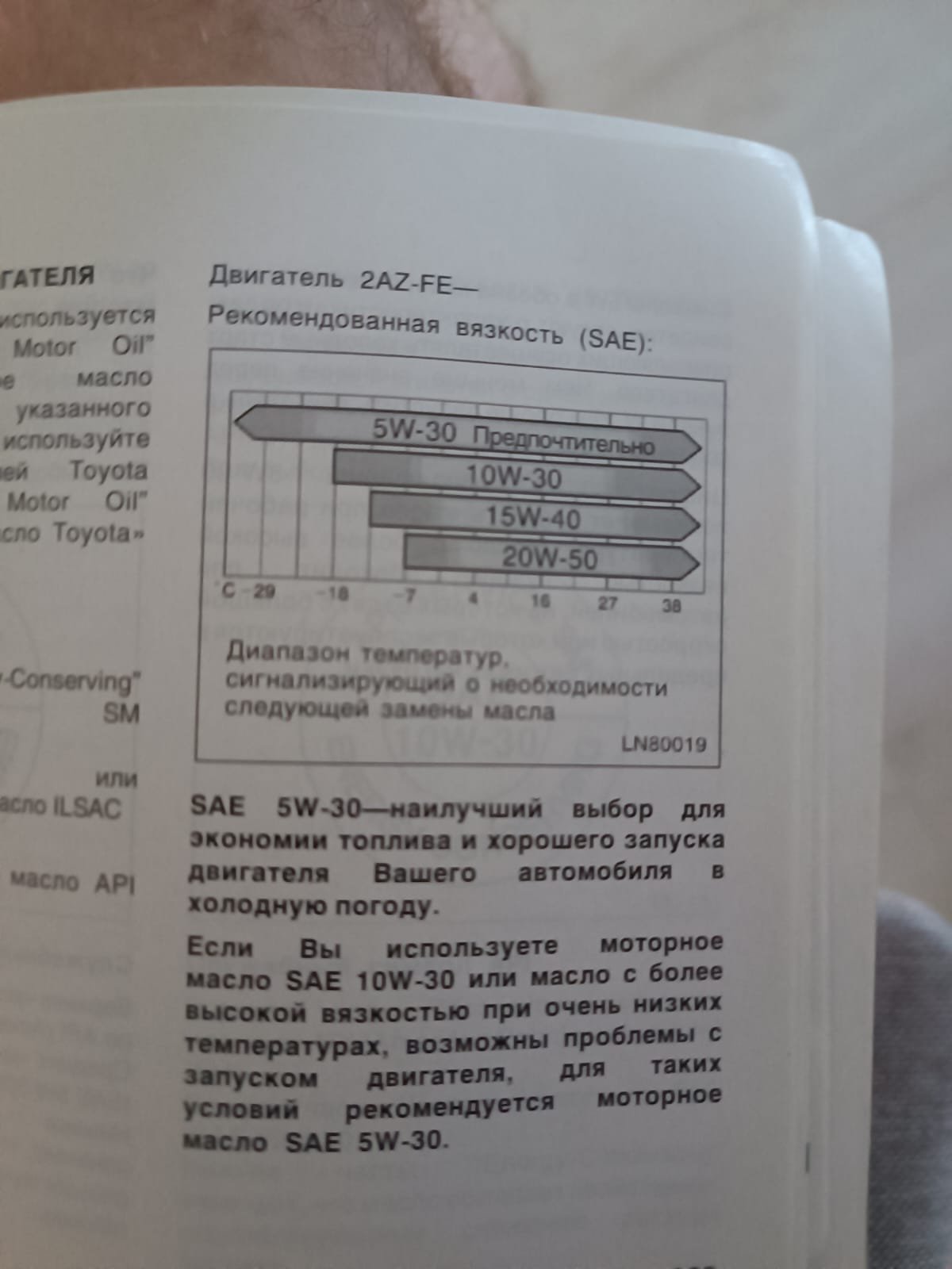

Доброго всем времени суток!
1)Авто  Toyota Camry (XV40) 2010 г.
2) Двигатель 2AZ-FE, бензиновый
3) Заправочный объем масла 4.3 л
4) Место обитания автомобиля. г Новосибирск (лето +20+30 / зима -17-25)
5) Режимы эксплуатации (по городу 50%, по трассе 50%, преимущественно ямы)
6) Планируемый интервал смены масла (интервал смены масла 6-7 тыс.)
Прошу помочь с советом. У авто (пробег 300 тыс+) был расход масла 5w30 1,5 литра на 1000 км. После ремонта двигателя, не полная капиталка, с заменой поршневых колец, маслосъемных колпачков, без проточки блока и гильзовки (состояние ГБЦ вполне пригодное для дальнейшей эксплуатации), расход стал на том же масле 5w30 500 грамм на 1000 км.
Есть ли смысл переходить на более вязкое масло для уменьшения расхода и какое масло оптимальнее лить в такой возрастной мотор в современных реалиях и с учетом нюанса данного мотора узких масленых каналов, которые имеют склонность забиваться и поршневая испытывает при этом масленое голодание приводящее к быстрому износу поршневых конец.
